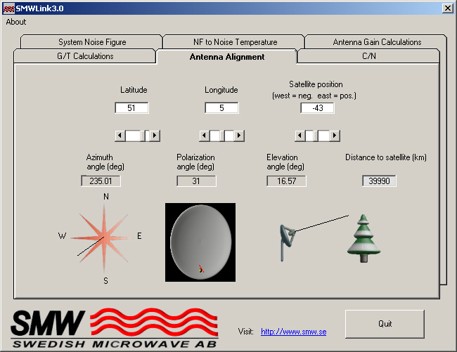

edbe Geplaatst: 2 september 2003 Geplaatst: 2 september 2003 hoi ik heb nog een triax 88 cm op zolder liggen en wou deze op 43 west zetten, waar de tv zenders TNT - Fox News - Fox Sports zitten. maar nu de vraag,kan ik het ontvangen met mijn triax 88cm ?? en op welke evelatie moet ik hem zetten. gegroet babyface, 2 x KPN TV+ Box & Formuler Z11 Pro
Gast Geplaatst: 2 september 2003 Geplaatst: 2 september 2003 kijk eens aan: plaatje is niet best geworden, maar uitgaande van Beek als residentie kom je uit op 16.5 graden elevatie en richting 235, groet, skippy2
The_Drag0n Geplaatst: 2 september 2003 Geplaatst: 2 september 2003 Citaat: plaatje is niet best geworden (hint)als je het plaatje in een nieuw venster opent ziet het er wel goed uit
Gast Geplaatst: 2 september 2003 Geplaatst: 2 september 2003 Ja dat moet lukken met 88 ,heb zelf triax 78 en dat gaat ook goed Gr Rey
1pm Geplaatst: 2 september 2003 Geplaatst: 2 september 2003 ook met eentje van 75 cm Joa zo gaat dat alaaf !!!!
