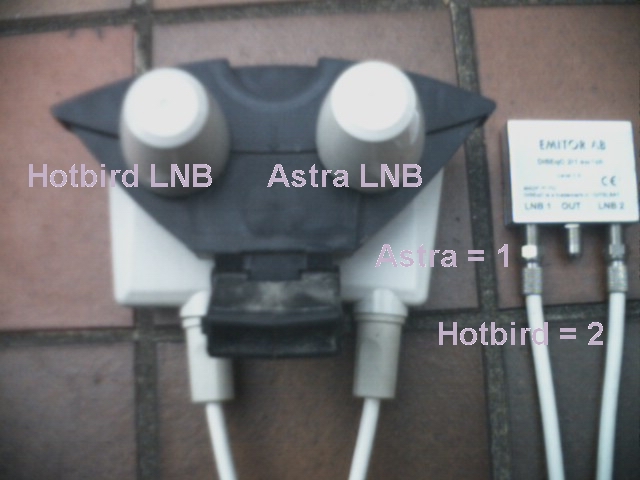

Ik heb een EMITOR AB switch gekocht en geplaatst. Het resultaat was dat ik nog steeds niet van Hotbord naar Astra kan terugswitchen zonder de deco uit te zetten.
[color:"red"] Een (mijn) 6071 werkt dus niet goed met een diseqc switch [/color] Ik heb zelfs nog even de, overigens prachtige, ZIBI EMU5 erop gepatched (geen verschil).
Helaas pindakaas, ik stop ermee <img src="/ubbthreads/images/graemlins/biggthumpdown.gif" alt="" />
