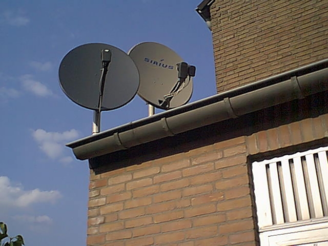

mijn vraag is ik heb een bestaande schotel staan astra hotbird , op de astra zit een twin lnb ik en de buren nu ga ik er een tweede bijzetten op de sirius wat denken jullie nu mijn gedachte is dat als ik deze schuin boven de bestaande ga zetten en de buren kijken op de astra dat ik stoorsignalen ga krijgen wanneer ik op de sirius kijk zie bijgevoegde tek

maar ik ontvang toch het signaal van de sirius over de astra dan dit geldt alleen als mijn buurman dan op astra zit te kijken maar we zullen zien als het aangesloten is bedankt voor de antwoord(en)

he jongens maakt wel degelijk wat uit je krijgt stoorsignalen heb het nu anders gedaan zie tekening

zoals ik de vraag al stelde ..... heeft dat invloed de sirius schotel stond schuin boven de asra hotbird nou gebeurt het volgende zette ik de sius op mijn receiver en de buurman op de astra kreeg ik stoorsignalen deze gaven blokvorming net alsof de schotel niet goed afgesteld stond zette je de ontvangst op de astra uit was het goed op de hotbird geen problemen...... dus weer wat erbij geleerd jongens..........ik merkte het met het afstellen op de sirius vanavond alles is nu oke willen jullie meer info mail maar........

Ik kan alleen niet helemaal volgen waarom jullie dat zo doen. Je kunt Astra2/Astra/HB/Sirius prima op 1 schotel ontvangen. Zeker met de Bisat lukt dat vrij makkelijk. Met een gewone schotel (moet wel ongeveer 80 cm zijn) is het wel wat "pielen met extra beugeltjes".
Dan kun je de andere schotel ergens anders op richten!(misschien op de hispasat ?)
