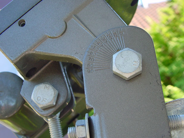

Nog een plaatje van mijn schaalverdeling. De draai-as van mijn rotor staat verticaal bij 0 graden, horizontaal bij 90. Als dit bij jou omgekeerd is moet je inderdaad iets van 53 graden instellen.
Of jouw motor naar boven of naar beneden moet kun je testen door de schotel met de hand iets omhoog/omlaag te bewegen en te kijken of de signaalsterkte hoger wordt, zie ook baan.jpg en de vele topics hierover in dit forum. Probeer eerst maar eens sirius te krijgen. Een satfinder of analoge ontvanger is erg handig bij het uitrichten.

Shimai, de hoek van de pijp waar de schotel op is gemonteerd bedraagt bij de Jaeger 50 graden, veel meer dan de 30 of 40 graden van de Stab's en Moteck's. Jouw methode zou in dit geval dus grote afwijkingen tot gevolg hebben. Zie ook mijn foto's.
Ik ben niet zo gek mij voor normaal uit te geven.

@REBRAC,
Ik bedoelde de gradenboog zoals afgebeeld in posting 416069.
Deze heeft bij mijn Jaeger99 een andere vorm zoals afgebeeld
in voormelde posting.
Bovendien heb ik nog eens heel goed gekeken.
Aan de ene zijde lees ik bij mij 45 af en aan
de andere zijde 47.
Er zijn dus duidelijke verschillen tussen de verschillende
Jaeger99 motoren.
Wellicht is dit mede oorzaak van de problemen.
