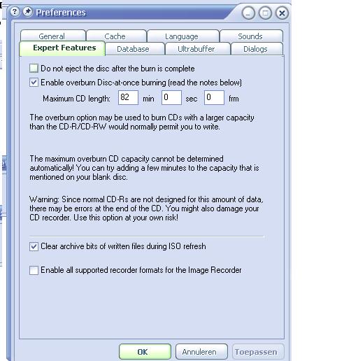

Hoe stel ik nero in opdat hij wel de 800mb ziet.
Iets instellenn in confuguratie tab General??

766 op een 700 Mb CDR is niet overburnen, maar over dosis ;-))))
Op een 80 minuten CD 700 Mb kan hooguit met overburnen 82 minuten kwijt.(717,5 Mb).
Je hoeft daar in principe ook niets voor in te stellen, staat standaard in Nero.
WIl je meer branden en bijvoorbeeld 800 Mb CD's (90 minuten) gebruiken dan zul je dus handmatig in Nero e.e.a. in moeten stellen.
Dit doe je in het eerste menu : FILE (linksboven) en dan preferences. Kies hier tabblad GENERAL > red marker op 90 minuten i.p.v. 80.
Bij tabblad EXPERT FEATURES zet je de max. capaciteit op 90 minuten en om dat te doen moet je al het vinkje bij overburn aanzetten.
Dit zou de truuk moeten zijn om 90 minuten te kunnen branden, ofwel jouw 766 Mb op die CD te kunnen krijgen.
Laat ons maar even weten of het allemaal gelukt is.
