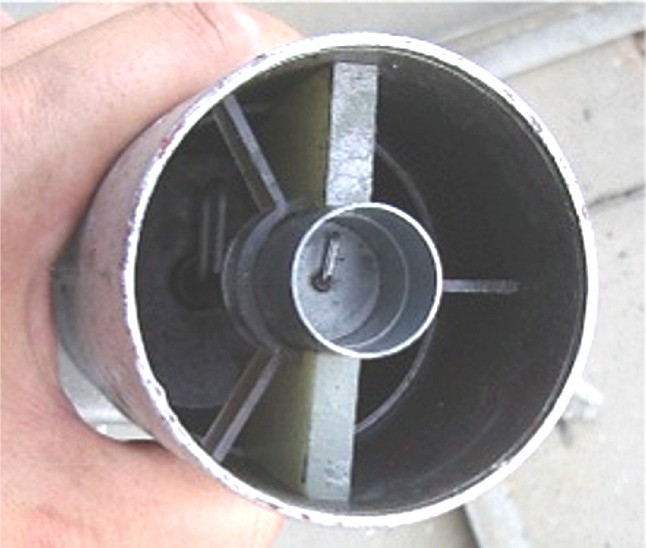

Kan je niet bij de antenne om achter het kapje van de corotor te zien dat de C-band probe meedraait? Ik kan me niet meer precies herinneren maar volgens mij is het vanwege de opbouw van de corotor (ik heb corotor I) fysiek onmogelijk dat de Ku probe wel draait en de C-band probe niet, aangezien de Ku en C probe met een oranje stukje plexiglas met elkaar zijn verbonden.
Wat ik wel heb, is dat de stand van de feed (dus de hoekverdraaïng binnen de scalarringen) bij mij uitmaakt, ondanks de servomotor is er een optimale stand van de feed. En dat is als de servomotor bij 0 en 90 graden aanduiding op de receiver optimaal staat voor H en V signalen of net omgekeerd. (is er een optimale stand voorgeschreven in de montage-instructie?) Volgens mij ligt dat aan de diëlectrische plaat in de feed, die er alleen voor C-band inzit. Je zou de corotor eens wat in de scalarringen kunnen verdraaien en kijken of het uitmaakt. Ook andere problemen met de diëlectrische plaat (is ie origineel en zo nee, is ie van het juiste materiaal) zouden de oorzaak kunnen zijn.
Een C-band LNB die maar voor één polarisatie geschikt zou zijn is volgens mij uitgesloten.
Overigens heb ik op de corotor op C-band nog steeds een slechtere ontvangst op het hoge deel van de c-band en een betere ontvangst op het lagere deel (beneden 3700 MHz) ten opzichte van de Eagle Aspen LNBF.

Dat zou kunnen kloppen, de diameter van de feed (golfpijp) van de eagle aspen is net iets kleiner dan die van chaparral.
Hij is dus geschikter voor de wat hogere frequenties.
Het is maar net waar de fabrikant de prioritijd legt.
Voor circulaire ontvangst moet de antenne onder een hoek van 45 graden staan van de dielectrice plaat.
Dat kan -45 graden voor linksom of +45 graden voor rechtsom zijn.
Het verdraaien van de corotor in zijn geheel (dus niet alleen de antenne) heeft dan geen invloed meer op de signaalsterkte.
