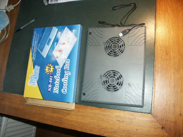

Gast Geplaatst: 15 oktober 2003 Geplaatst: 15 oktober 2003 Hallo ik heb een leuke oplossing voor warmte problemen van de topfield gevonden. Je hoeft zelfs niets om te bouwen Groeten Jan Probeer een jpg bestand in te voegen werkt niet ???
Gast Geplaatst: 15 oktober 2003 Geplaatst: 15 oktober 2003 Citaat: Hallo ik heb een leuke oplossing voor warmte problemen van de topfield gevonden. Je hoeft zelfs niets om te bouwen Groeten Jan Probeer een jpg bestand in te voegen werkt niet ??? Hallo, Volgens mij werkt het wel (jpg bestand in te voegen). Ziet er overigens intresant uit wat zijn de afmetingen van die koeler? Groetjes Signum.

TangoBravo Geplaatst: 17 oktober 2003 Geplaatst: 17 oktober 2003 Lijkt mij inderdaad een leuke oplossing. Hoe gebruik je hem? Hij is bedoeld onder een laptop te gebruiken, maar bij de Topfield denk ik dat je beter koeling aan de bovenzijde kunt gebruiken. Hoe zit dat? Wat kost zoiets? T B
Gast Geplaatst: 17 oktober 2003 Geplaatst: 17 oktober 2003 De fans zuigen de lucht aan, en het wordt aan de achterzijde uitgeblazen. Als je de topfield er boven op zet wordt de lucht van boven naar beneden gezogen door de topfield. Leg je de Cooler unit boven op de topfield (wel op de kop) dan zuigen de fans de lucht van onderen naar boven door je topfield, en dat alles fluisterstil voor nog geen 25 euro. te koop bij [color:"red"] NEE! Ook op deze manier geen reclame maken. Dat lijkt me nogal logish [/color]

TangoBravo Geplaatst: 18 oktober 2003 Geplaatst: 18 oktober 2003 Daar ben ik weer met nog een vraagje over de 'laptopkoeler': Zoals ook op de foto te zien is (en ik ook in de catalogus van de leverancier heb gelezen) wordt deze gevoed via een USB stekker, bij de laptop dus aan te sluiten op de USBpoort. Nu heb ik een TF 4000, en daar zit dus geen USB aansluiting op. Vraag: waar haal je de stroom vandaan voor dit ding? T B
Gast Geplaatst: 19 oktober 2003 Geplaatst: 19 oktober 2003 Sorry Wist niet dat het als reclame gezien werdt. De koeler heb ik aangesloten op een universele 5 volt adapter. Cooler op de kop op de topfield, blijft echt koud. Nog bezig met een relais schakeling via scart, als topfield tv scart stuurt dan cooler automatisch aan.
