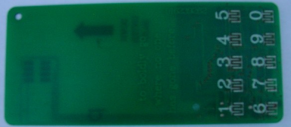

Hallo,
Kan iemand mij vertellen wat dit voor (kaart) is,deze zat bij een oude pace ontvanger die ik gekregen had,en kun je hier nog wat mee behalve weggooien dan! <img src="/ubbthreads/images/graemlins/kweetniet.gif" alt="" />
Groetjes Signum.

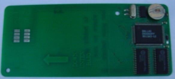

Hallo,
En dit is de andere kant!
Groetjes Signum.

Ha, da's er eentje uit een hele ouwe doos :-)
Origineel is dit kaartje bedoeld geweest voor decryptie van de BskyB kaartjes uit de 09 kaartperiode. De kaartjes werden door BeNedex op de markt gebracht en zeer spoedig door 2 Engelse firma's nagemaakt en daar verkocht.
De naam werd al snel batterycard vanwege het geheugenbackupbatterijtje die de inhoud van de static non volatible geheugenchips moest beschermen. Flashgeheugens waren toen nog zeer prijzig. De Dallas processor op de kaart werd als zeer veilig beschouwd, men kon het kaartje dus niet zomaar namaken. Via het keypadje op de achterzijde kon je de nieuwe key's in het geheugen van het kaartje kloppen. Voor die dagen een zeer moderne kaart zij het helaas zeer commerciel. In die dagen had je allen single pic (16c84) kaartjes en een heel enkel kaartje met een pic 16c84 met een 24c16 eeprom. de laatste kennen we allemaal wel als goldkaartje, toen werden ze Multimac kaartjes genoemd naar het programma voor D2Mac welke er perfect op draaide.
Nadat de 09 periode was afgelopen is de batterycard nog gebruikt voor de 10 periode kaartjes al was er een modificatie nodig in de vorm van een FPGA die de asic in de skykaartjes emuleerde. Ook peuterden hobbyisten de asics uit originele 10 kaarjes en soldeerden deze op de batterycard. Nadat ook dit over was zijn de kaartjes nog verkocht voor D2Mac. Meestal waren dat trouwens "refurbished" (gereviseerde of gerycykelde) skykaartjes uit de 09 periode.
Er is mij geen huidige toepassing bekend voor deze kaartjes. Het ziet er best technisch uit maar is een stukje behoorlijk achterhaalde techniek. Een huidig funkaartje heeft meer geheugen dan deze dinosaurus.
Ook de Dallas processor bleek trouwens minder "secure" dan werd aangenomen. Markus Kuhn, de maker van de season software voor sky las met een beetje moeite de code uit een 10 periode kaartje en zette de inhoud op het toen prille internet als de x-files. Helaas had niemand er wat aan zonder asic uit een origineel skykaartje.
