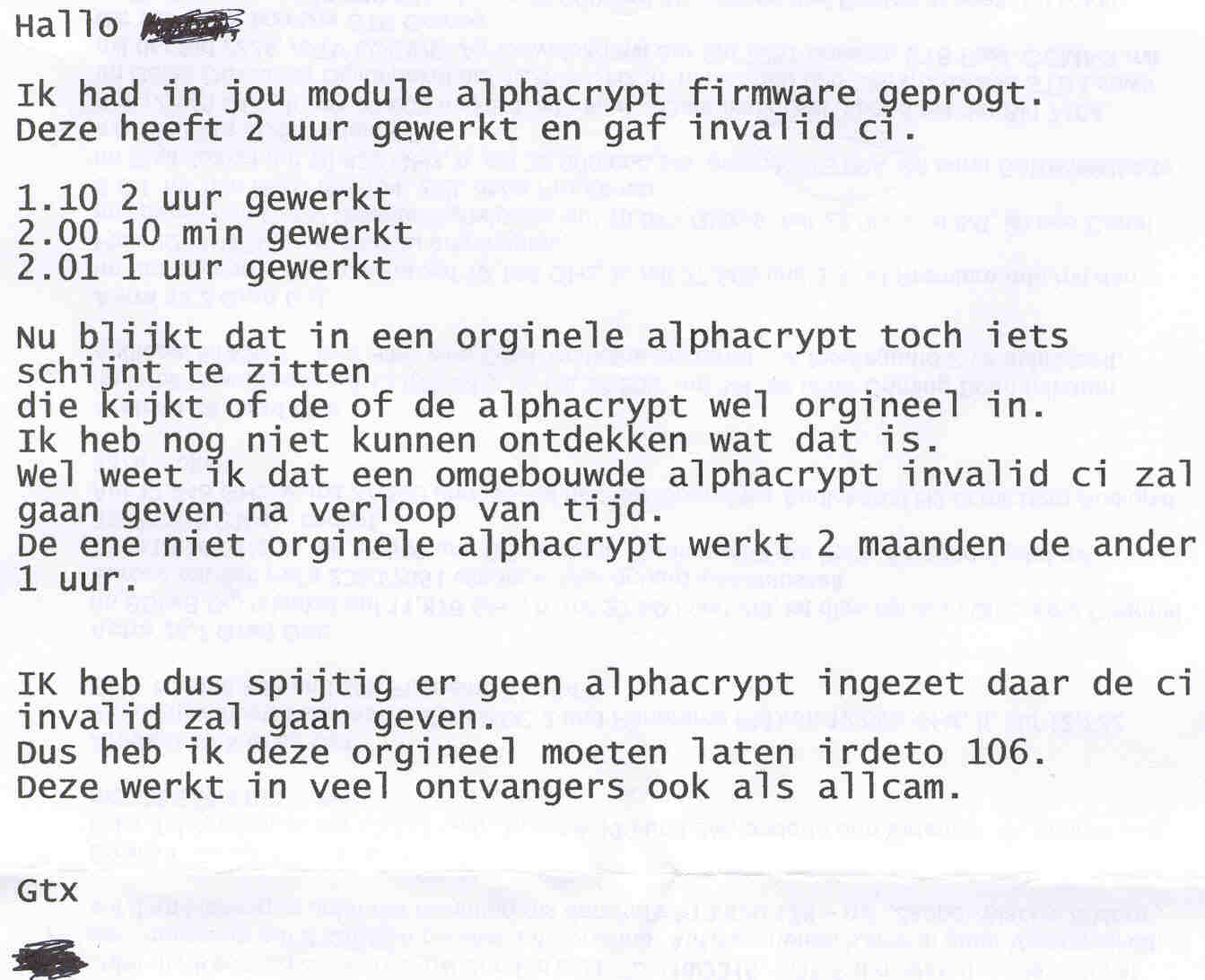

Ik raad het je af alle Irdeto euro modules die om geprogd zijn naar alphacrypt leggen het loodje inclusief de mijne.
Dit zit in de software met dank aan Orf.
Je bent gewaarschuwd!
Dit is geen bangmakerij maar wel waar.
Hier een bericht in bijlage van iemand van dit board die mijn Irdeto heeft gerepareerd:
