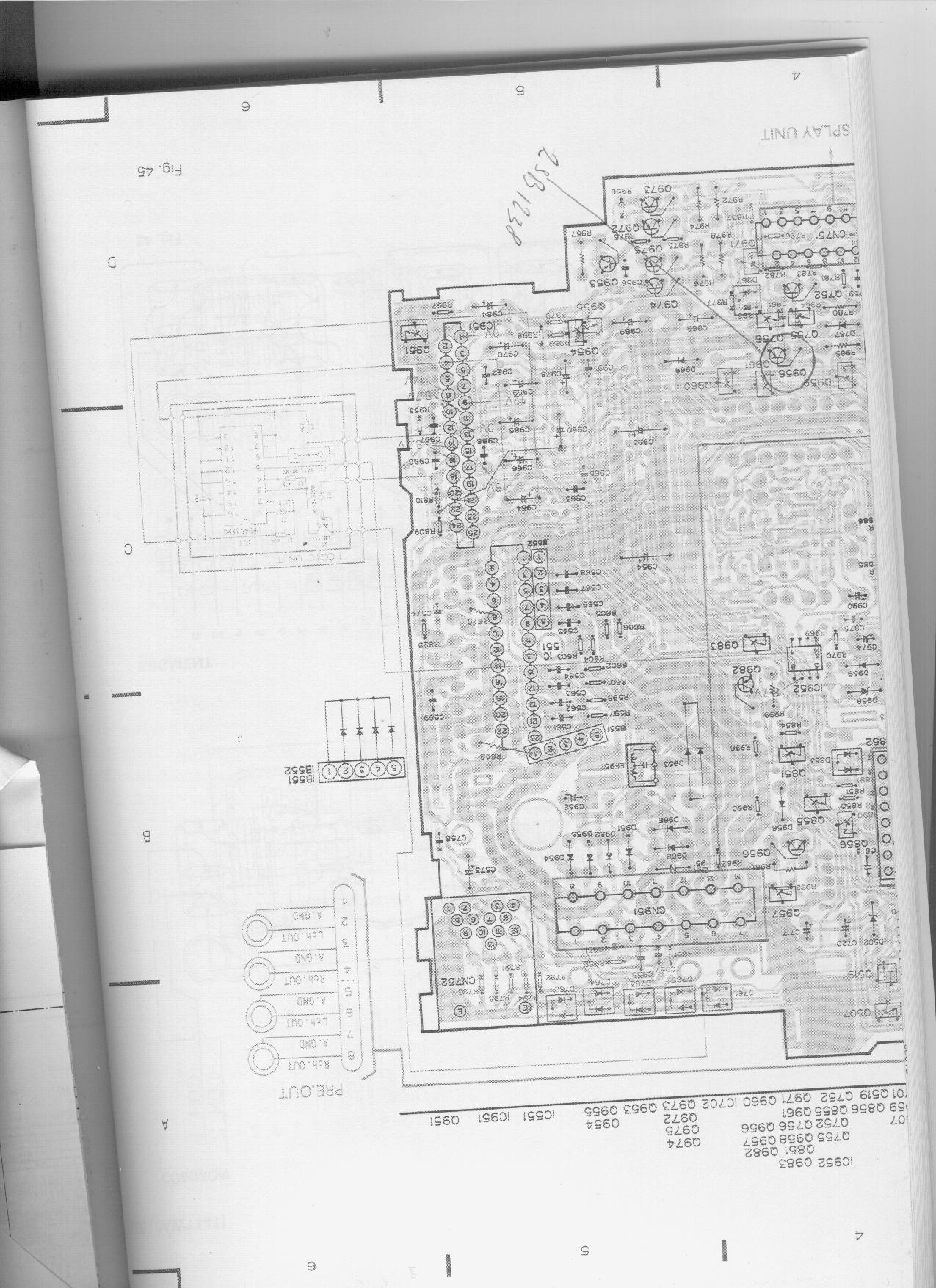

Bedankt voor de moeite en je reactie Steve maar de schema die je als bijlage hebt geplaast komt helemaal niet overeen met de print die ik heb. Type van de radio/cd speler is een DEH-P7100R.
