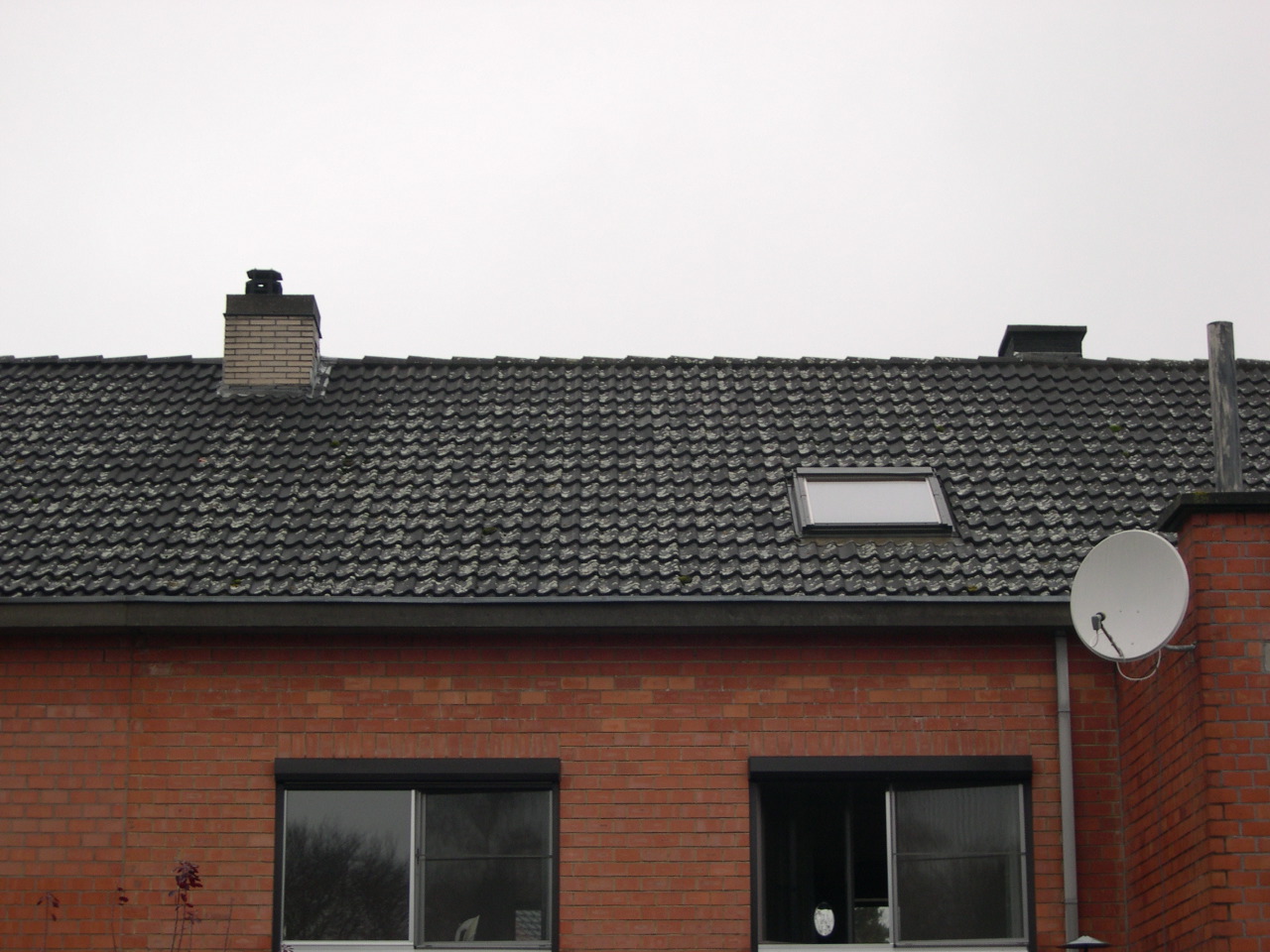

mijn huidig schoteltje (elCheapo80) hangt sinds enige tijd ongeveer op 2 hoog (6 meter) aan de muur van de buren. Toch zijn er enkele bedenkingen die misschien een verplaatsing rechtvaardigen. Maar voor ik eraan begin, gooi ik het hier graag toch eens in de groep (zie foto in bijlage - schotel is op astra19 gericht)
Pro huidige opstelling: ik kan er heel gemakkelijk bij als er wat zou zijn en behoorlijk windstil (dankzij de muur). Contra huidige opstelling: motor (sg2100) is 's nachts toch wel behoorlijk luidruchtig (vlakbij de slaapkamer van de buurvrouw en onze eigen slaapkamer) EN vanaf ongeveer 15 west geen signaal meer wegens hoge bomen
De enige oplossing lijkt me de schoorsteen (links op de foto) dat bovenstaande contra's opheft (geen geluidshinder van de motor en de schotel kijkt daar ruim over de bomen heen (10 meter). Enige nadeel is de bereikbaarheid van de schoorsteen. Bovendien koop ik tegen dan een kunstof Visiosat90 met een goede 0,3 LNB zodat ik daarboven later niet teveel meer moet zijn. Wat zijn jullie meningen of bedenkingen? zou deze constructie te zwaar aan de schoorsteen? andere pro's of contra's?

De schoorsteen werd afgeraden pmdat dit meestal toch niet zo'n stevig bouwsel is als het op het eerste gezicht doet voorkomen.

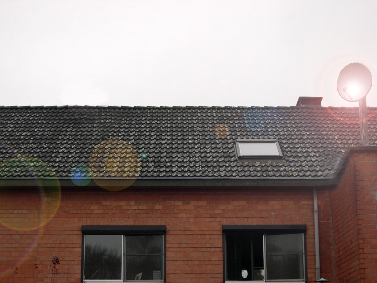

Na alle voors en tegens afgewogen te hebben, heb ik ervoor gekozen om mijn schotel aan een 2 meter lange pijp te bevestigen. Ik denk dat dat ook voor jou in aanmerking zou kunnen komen.
Voordelen: Over de bomen heen; niet vlak bij het slaapkamerraam en waarschijnlijk ook iets minder lawaai voor de buurvrouw, omdat de motor niet direkt aan haar muur zit.

hmmmm, ik heb je threat en je problematiek ondertussen ook al gelezen, maar ik zou niet goed weten waar ik die lange pijp zou moeten zetten (bovendien wordt het zicht er ook niet beter op). De schoorsteen lijkt mij alleszinds het meest voordelen hebben: ver van gevoelige oren en het "windvangen" kan zoveel mogelijk worden gereduceerd doordat de schotel/rotor wordt gerugdekt door de schoorsteen en de het zadeldak. De visiosat zal wellicht dus aan de schouw (links) worden bevestigd (de pijpschoorsteen rechts is bovendien van de buurvrouw). Van zodra het wat beter weer is, gaan we het dak op (misschien wel in de lente, we zien wel). Zijn er trouwens nog meer die schoorsteenschotels hebben? eventueel met foto...
