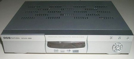

Hij is nog niet te koop maar hier vast de specs, wordt dit een "Dreambox killer" of is het een concurrent van de TF5000 ? <img src="/ubbthreads/images/graemlins/tongue.gif" alt="" />

Ik ben deze beta-ontvanger al een aantal maanden aan het betatesten. (De ontvanger was al te zien op de afgelopen satdag).
Het mooie van deze ontvanger is dat de stream i.t.t de topfield ongecodeerd op de HD komt te staan, en in standaard mpeg.formaat.
En ander heel mooi feature is, dat de ontvanger direct na het schakelen op een kanaal de stream op hd buffert, zodat je ten alle tijden bij het kijken terug kunt spoelen.
Ook kun je 2 kanalen tegelijk opnemen met maar 1 CI erin, alleen lukt dat momenteel alleen met een viaccess cam omdat die als enige geheel voldoet aan de DVB standaard. Met meerdere CI's erin, lukt dat natuurlijk wel.
Probleem met de beta versies van de ontvanger was dat er 2mb flash in zit en dat de rest van de software van HD werd gehaald. Dit leverde regelmatig systemcrashes op.
Sinds vorige week zijn de beta's uitgevoerd met 8 mb flash en staat de systeemsoft geheel in flash, en wordt de ontvanger standaard zonder HD geleverd.
Deze nieuwe versie krijg ik morgen binnen en ga dan weer vrolijk verder met betatesten.
