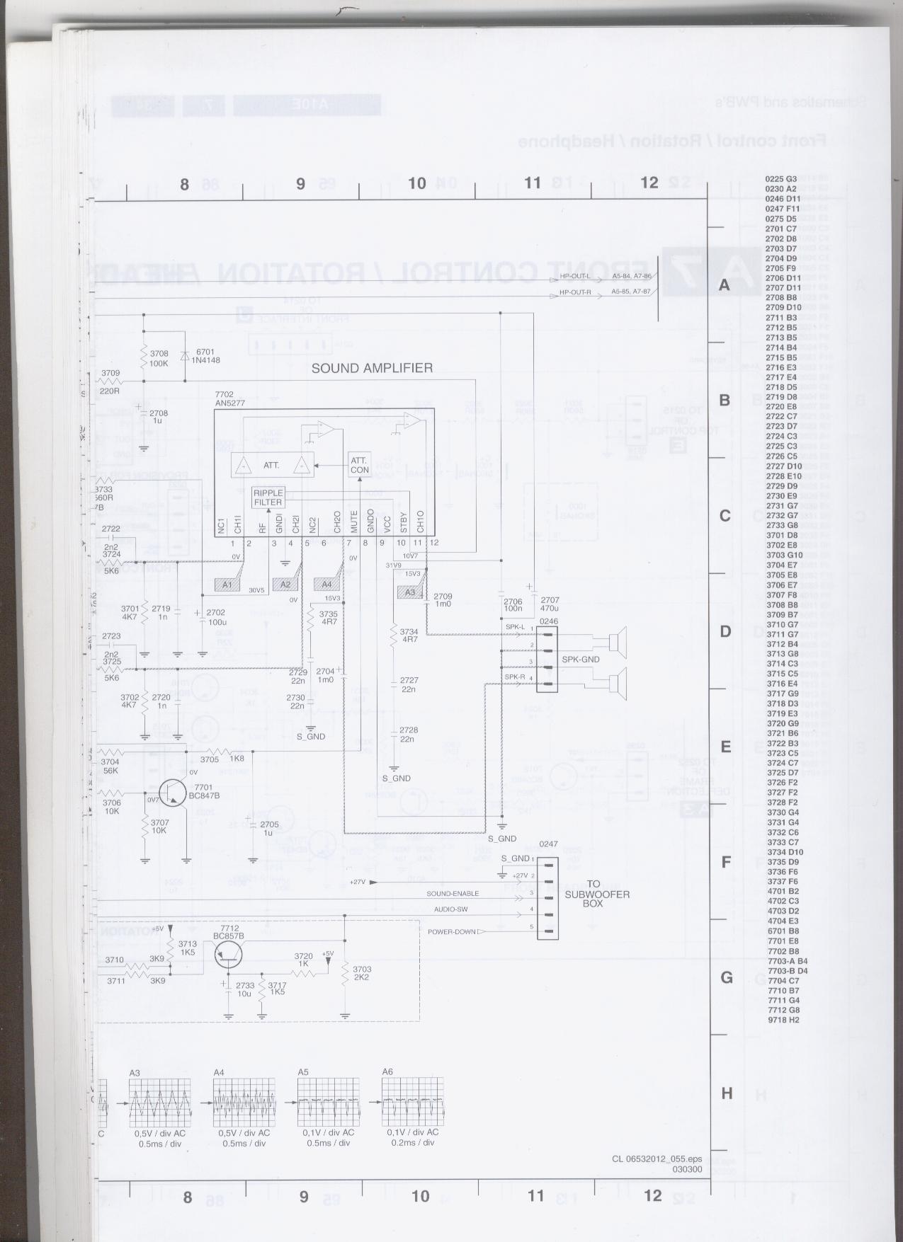

controleer het audio ic 7702 (an5277) of vervang deze.zoals je ziet wordt pen 8 voor muting gebruikt,dan kan het ook nog transistor 7701 (=bc847b )kunnen zijn.dit is een smd uitvoering!als je geen meetapparatuur hebt vervang deze beide dan maar.duur is het niet
