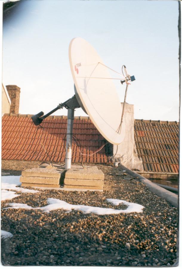

Gast Geplaatst: 23 november 2003 Delen Geplaatst: 23 november 2003 Weet iemand hoe stabiel een vaste schotel van 1 meter en 12 kilo op een standaard tegelvoet voor 4 60x40 cm tegels zit, als de schotel helemaal bovenaan de mast van 60 mm, op 1 meter hoogte is gemonteerd? Zijn die tegelvoeten echt zo rigide als zij lijken of vindt er toch doorbuiging van de mast, t.o.v. de voet plaats? Link naar reactie Delen op andere sites Meer opties om te delen...
Gast Geplaatst: 23 november 2003 Delen Geplaatst: 23 november 2003 Volgens mij zijn ze zeer stabiel. Ik heb zelfs een 78 cm draaiende schotel helemaal aan de bovenkant vastgemaakt. Nu weet ik niet hoe zwaar die is maar met 2 tegels beweeg die ding helemaal niks, en ik heb dagelijks katjes die op bezoek komen bij de schotel (vast jaloers <img src="/ubbthreads/images/graemlins/smile.gif" alt="" /> ). Link naar reactie Delen op andere sites Meer opties om te delen...
Gast Geplaatst: 23 november 2003 Delen Geplaatst: 23 november 2003 ze zijn inderdaad zeer stabiel. heb er zelf ook een met een schotel van 1,4 mtr. er liggen wel 12 tegels van 40x60 erop, dus ruim 300 kg. de schotel staat eral vanaf 1994 maar nog nooit verschoven. greetz, humax. <img src="/ubbthreads/images/graemlins/xyxthumbs.gif" alt="" /> Link naar reactie Delen op andere sites Meer opties om te delen...
Joop M Geplaatst: 23 november 2003 Delen Geplaatst: 23 november 2003 Ik heb een schotel van 110cm op een tegelvoet 60/40 op een dakkapel met 4 tegels en die staat als een huis. Grz Joop <img src="/ubbthreads/images/graemlins/xyxthumbs.gif" alt="" /> Een dag niet gelachen is een dag niet geleefd. Link naar reactie Delen op andere sites Meer opties om te delen...
Gast Geplaatst: 24 november 2003 Delen Geplaatst: 24 november 2003 Heb er een 1.20 m op een tegelvoet staan met 4 x 60x40 cm grindtegels. Gebeurd niks mee. <img src="/ubbthreads/images/graemlins/xyxthumbs.gif" alt="" /> Tallica Link naar reactie Delen op andere sites Meer opties om te delen...
Gast Geplaatst: 26 november 2003 Delen Geplaatst: 26 november 2003 In tegenstelling tot de andere users is mijn schotel verleden jaar met 8 vierkante straattegels omgewaaid. Je moet trouwens je schotel niet hoger op de mast monteren dan nodig is. Dus zo laag mogelijk monteren dan heb je de minste belasting van je mast en de minste kans dat je tijdens een storm schade krijgt. We gaan naar het jaargetijde met storm en rukwinden dus wat extra tegels kan geen kwaad. Natuurlijk moet je wel een stevig dak hebben als je daar ook 300kg aan gewicht op gooit <img src="/ubbthreads/images/graemlins/grin.gif" alt="" /> Link naar reactie Delen op andere sites Meer opties om te delen...

Pino Geplaatst: 28 november 2003 Delen Geplaatst: 28 november 2003 Citaat: Tot nu toe nog geen centimeter verschoven <img src="/ubbthreads/images/graemlins/biggthumpup.gif" alt="" /> [afbeelding][/afbeelding] waar kan je dit ding kopen. wat dit is super stabiel omdat de oppervlak veel groter is in verhouding met de schotel. de armen ..dus hoogte en breedte zijn wat evenwichtiger dus meer kracht nodig om dat ding te laten bewegen. <img src="/ubbthreads/images/graemlins/loldev.gif" alt="" /> Triax 78 Multiblock Link naar reactie Delen op andere sites Meer opties om te delen...

Gast Geplaatst: 29 november 2003 Delen Geplaatst: 29 november 2003 Citaat: Tot nu toe nog geen centimeter verschoven Da's niet zo raar. Die voet beslaat een oppervlakte van vier vierkante meter. Alleen het metaal is al zwaar genoeg om dat schoteltje op z'n plaats te houden. Link naar reactie Delen op andere sites Meer opties om te delen...
Vette73 Geplaatst: 30 november 2003 Delen Geplaatst: 30 november 2003 Nee, is niet zelf gemaakt. Ik weet ook niet waar deze te koop is. De voet komt van het dak van een bedrijf dat een VSAT verbinding had met het hoofdkantoor in Italie. Misschien kan ik er begin van het volgende jaar een paar op de kop tikken als ook andere filialen van datzelfde bedrijf van de VSAT afgaan......... Humax iCord HD v1.00.17 + AstonCrypt v2.19 + Panasonic TH-42PY70 WaveField T90 + ALPS LNB's + SatConn 10/1 10 satellieten van 28,2 Oost t/m 15 West Link naar reactie Delen op andere sites Meer opties om te delen...
Gast Geplaatst: 30 november 2003 Delen Geplaatst: 30 november 2003 Citaat: Nee, is niet zelf gemaakt. Ik weet ook niet waar deze te koop is. Is ongetwijfeld maatwerk, gebouwd door een ijzerboer. Zo te zien is de mast niet stelbaar en moet de hele voet waterpas gesteld worden. Da's niet best bij die afmetingen. Ik heb eens een zelfgemaakte tegelvoet gezien waarvan de onderkant van de mast op een trekhaakkoppeling gelast was. Die koppeling was weer op de kogelkop geklemt en de kogelkop zat vast op het frame. Iets onder de top van de mast zaten drie stangen, elk in lengte verstelbaar en onder een hoek van 120 graden. Deze waren met het tegelframe verbonden. Die mast kon je ultranauwkeurig waterpas stellen. Link naar reactie Delen op andere sites Meer opties om te delen...
Joop M Geplaatst: 30 november 2003 Delen Geplaatst: 30 november 2003 Ik denk als je zo'n voet wil hebben ,en je loopt even langs een smid dat het bedrag best meevalt. Als je 4x 60/40 tegels naastelkaar legt is dat 1,60meter bij 1,20 meter dat zijn 8 tegels.(even de foto printen en de smid weet er wel raad mee) Of 1.80/1.60 dat zijn 12 tegels (waait ie echt niet meer weg) In het midden een pijp met voet extra moeren erbij en je kan hem waterpas zetten. Valt wel mee hoor Grz Joop <img src="/ubbthreads/images/graemlins/biggthumpup.gif" alt="" /> Een dag niet gelachen is een dag niet geleefd. Link naar reactie Delen op andere sites Meer opties om te delen...
Gast Geplaatst: 30 november 2003 Delen Geplaatst: 30 november 2003 Nee, is niet zelf gemaakt. Ik weet ook niet waar deze te koop is. De voet komt van het dak van een bedrijf dat een VSAT verbinding had met het hoofdkantoor in Italie. Hallo, maar die foto komt mij toch bekent voor <img src="/ubbthreads/images/graemlins/kweetniet.gif" alt="" /> deze heeft er toch wel eerder opgestaan of niet. Of word het nu al minder met mijn grijze massa! <img src="/ubbthreads/images/graemlins/loldev.gif" alt="" /> <img src="/ubbthreads/images/graemlins/loldev.gif" alt="" /> Groetjes Signum. <img src="/ubbthreads/images/graemlins/xyxthumbs.gif" alt="" /> Link naar reactie Delen op andere sites Meer opties om te delen...
