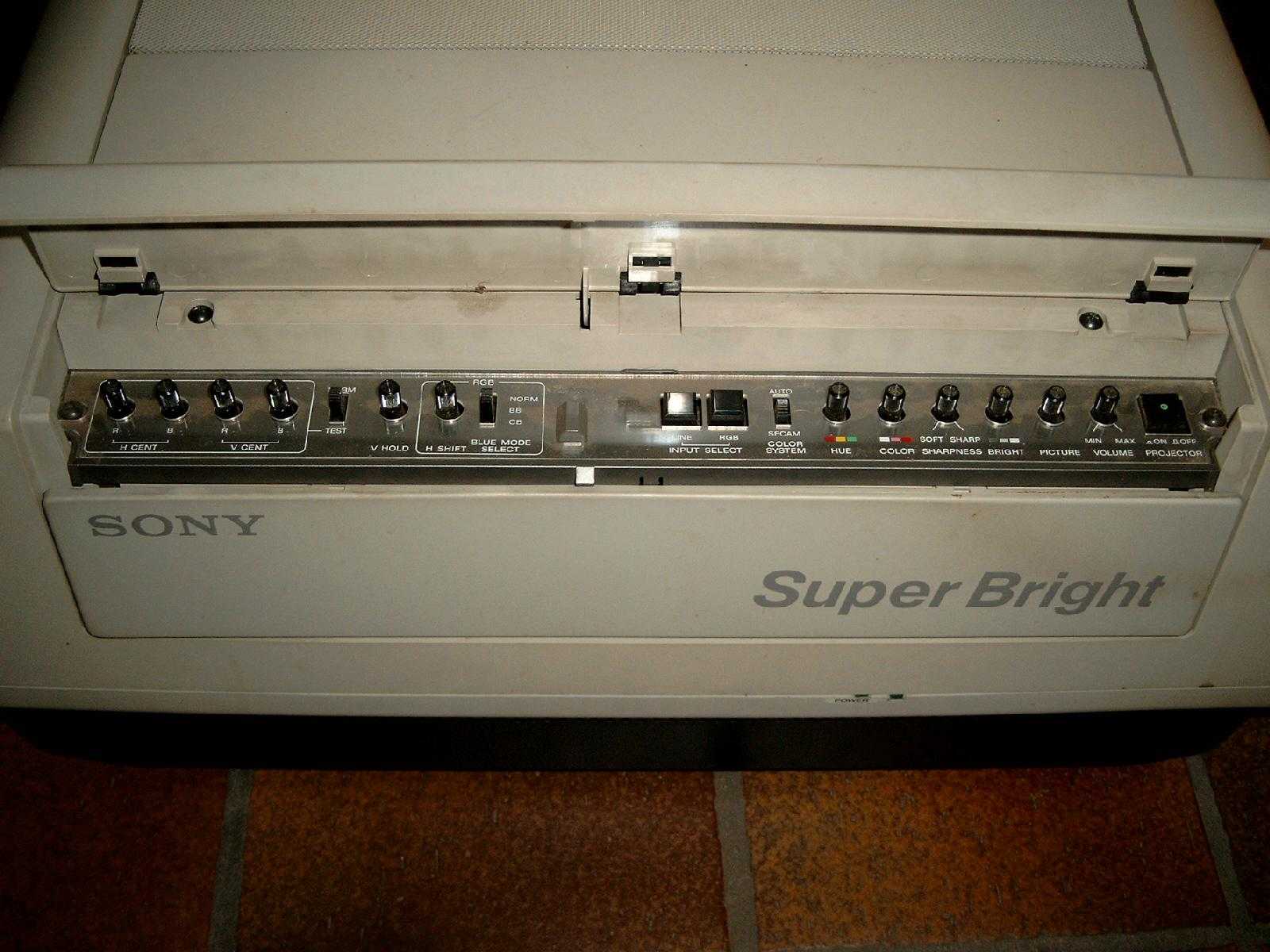

Ter info heb ik een fototjevan de beschikbare knoppen bijgevoegd Ik heb de afstandsbediening niet.
Hoi Henkyboy
Buizen kosten ongeveer een 750 Euro per stuk.
De blauwe buis heeft redelijk wat wear in het midden en daarom krijg je een geel beeld (rood+groen).
Het beeld van de groene en blauwe buis kan uit focus zijn of de vloeistof is vervuild wat wil zeggen dat het vervangen en schonngemaakt moet worden.
De buizen moeten daarvoor er uit gehaald worden.
Ik kan je wel helpen maar dan moet je even prive mailen.
Dat je een zwart wit beeld hebt ligt aan de verbinding of de kabel is niet goed.

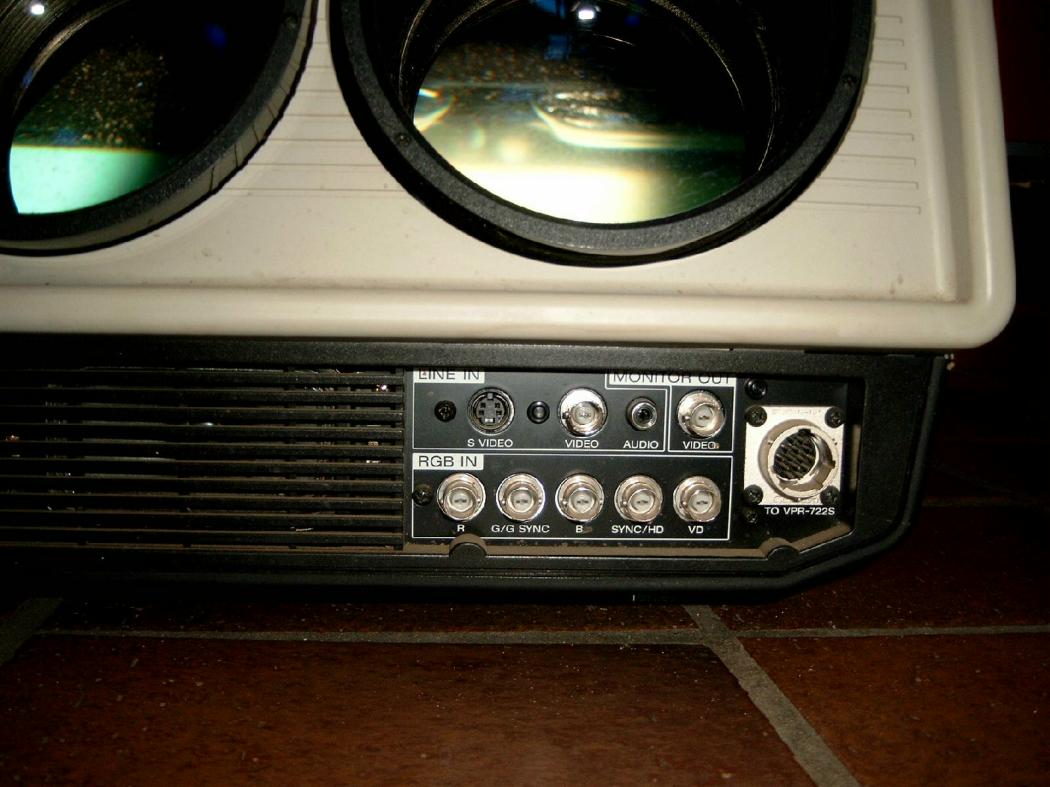

Weet iemand of dit zo is en wat voor "gewoon" video kabeltje ze bedoelen. Zijn er mogelijkheden om de zaak anders aan te sluiten als je de foto van de beschikbare aansluitingen bekijkt (zie bijlage)Ik hang er een gewone dvd speler en videorecorder aan .

Hoi
Je kunt hem gewoon op composite video aansluiten dat gebeurt door middel van een kabeltje.

Ondertussen wat zitten rommelen en welja ik beeld met kleur.
Ik moet nu nog een definitief kabeltje in elkaar fabrieken welke met een gele tulp (cinch) in mijn dvd speler zit en aan de andere kant verloopt naar een BNC stekker welke ingestoken wordt op de: LINE IN "video" aansluiting op de beamer. Please correct me if i'm wrong
Is hier iets standaard voor in de handel Kan ik beter zelfs vanaf mijn s-video verlopen naar BNC. Of van scart naar BNC. <img src="/ubbthreads/images/graemlins/confused.gif" alt="" />

Hoi Henk
Het mooiste is om een scart naar RGBs kabel te kopen en die ook zo aan te sluiten op de beamer.
Je kunt de Projector aansluiten op de VGA uitgang waar normaal je monitor op zit dit geeft een veel mooier resultaat neem de resolutie van 800x600 60Hz en koop een kabel van VGA naar BNC.

Bedankt man,
Ik ben aan het zoeken geweest naar een cabel Scart-> RGB bij die duitse postorderboer maar ik heb niets kunnen vinden. Dat wordt dan een kabel met scart aan de ene kant en 3x BNC (1xR 1xG 1xB) aan de ander kant. En deze aansluiten op de onderste rij aansluitingen. Toch? Is zo'n aansluiting op RGB veel beter als op de video aansluiting van Line In?
