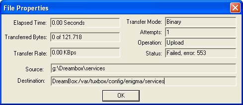

Henske Posted December 23, 2003 Posted December 23, 2003 Hallo vanaf gisteren heb ik een dreambox 7000S Dus ik heb er nog niet veel ervaring mee. Ik heb wel begrepen dat je met ftp verbinding kunt krijgen met de dreambox Dit lukt me ook allemaal er is vebinf=ding Nu wheb ik met DreamBoxEdit de kanalenlijst aangepast en wil deze terug zetten op de DreamBox. Krijg ik de foutmededeling dat het zende van de file mislukt is. Als ik dan met wsftp kijk dan is de datum van de file ongewijzigd (01 Dus in principe kan ik de file niet overschrijven. Ik log in als root en passwoord is dreambox Ik ga er dus vanuit dat ik de eigenaar van die file ben, en dat ik deze mag overschrijven. Ik wil alleen maar één frequent aanpassen. Wie heeft de tip voor mij????????? Henske <img src="/ubbthreads/images/graemlins/biggthumpup.gif" alt="" /> <img src="/ubbthreads/images/graemlins/biggthumpup.gif" alt="" /> <img src="/ubbthreads/images/graemlins/biggthumpup.gif" alt="" />

Henske Posted December 23, 2003 Author Posted December 23, 2003 Hallo, Hierbij de logfile. Geeft helaas niet veel info Citaat: Info 2003-12-23 22:49:40 DreamBoxEdit started Info 2003-12-23 22:50:17 Connecting to 192.168.1.5. Info 2003-12-23 22:50:22 Connected. Info 2003-12-23 22:50:22 Dreambox response: Login successful. Have fun. Info 2003-12-23 22:50:22 ** Sending file "/var/tuxbox/config/enigma/services" ** Info 2003-12-23 22:50:22 Starting FTP transfer Info 2003-12-23 22:50:22 Transfer complete Error 2003-12-23 22:50:22 Error sending file "services" to the Dreambox. Info 2003-12-23 22:50:22 Disconnecting. Info 2003-12-23 22:50:22 Disconnected. Info 2003-12-23 22:51:25 Log file saved in G:\Dreambox\DreamBoxEdit Logging.txt In de bijlage heb ik een word document met de foutmelding van wsftp misschien zegt dit iets meer Henske <img src="/ubbthreads/images/graemlins/xyxthumbs.gif" alt="" /> <img src="/ubbthreads/images/graemlins/xyxthumbs.gif" alt="" /> <img src="/ubbthreads/images/graemlins/xyxthumbs.gif" alt="" />
Guest Posted December 23, 2003 Posted December 23, 2003 Error 553 betekent: file naam niet toegestaan
HappyLlama Posted December 23, 2003 Posted December 23, 2003 Citaat: Error 553 betekent: file naam niet toegestaan Had ik ook gevonden. Maar dan? De meeste dreamboxen hebben toch echt geen bezwaar tegen een 'services' file ... Klinkt toch alsof er iets mis is met het filesystem of de FTP server. Flash erase?

Henske Posted December 24, 2003 Author Posted December 24, 2003 Hallo, Het werkt weer. Heb een nieuw image erop gezet en nu kon ik wel de settingslijst terug zetten Was wel effe spannend voor de eerste keer bij een box van 1 dag oud. Henske <img src="/ubbthreads/images/graemlins/xyxthumbs.gif" alt="" /> <img src="/ubbthreads/images/graemlins/xyxthumbs.gif" alt="" /> <img src="/ubbthreads/images/graemlins/xyxthumbs.gif" alt="" />
