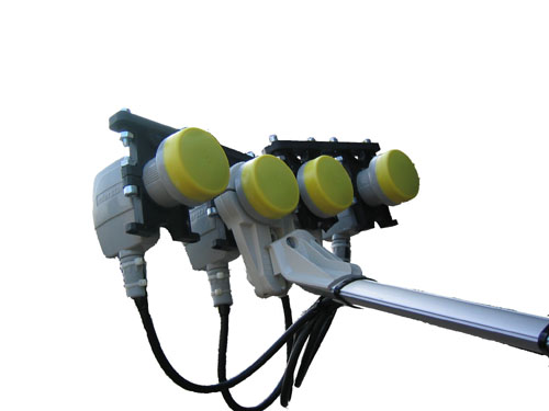

Mede door bovenstaand bericht heb ik de 4lnb's op mijn bisat niet d.m.v. 3-lnb beugel bevestigd maar zoals te zien is op onderstaande afbeelding.
Iedereen bedankt voor de duidelijke uitleg en de foto's!
Kwaliteit van signaal;
Astra1 : 100%
Astra2 : 98%
HeteVogel : 93%
Sirius : 88%
Is het mogelijk om iets meer details te geven, b.v. de afstanden tussen de LNB's? Ik ben van plan om ook zelf een houder te maken, aangezien ik met de standaard houder niet echt
bevredigende resultaten krijg.
Citaat:
Dit is de standaard Bisatellite schotel zoals je die koopt in de satshop en ook meestal voor de Astra-Hotbird opstelling wordt gebruikt.
Het leuke aan deze oplossing is dat je niet zo'n kostbare Visiosat triple LNB houder moet kopen (welke ook nog eens fout uitgemeten is), maar gewoon twee van deze eenvoudige (zwarte) LNB houders.
Deze houders monteer je op de bestaande Astra1 en Hotbird LNB's, de rest is een kwestie van de twee nieuwe LNB's uitrichten. (ZIE BIJLAGE)
De schotel zelf kan gewoon blijven zoals ie is, deze hoeft niet meer uitgericht te worden als je reeds een bevredigend signaal hebt. Als je de oplossing van de originele triple LNB houder gebruikt moet je de schotel wel opnieuw uitrichten.

Hoi BDS, zou je "alsnog" met ons willen delen waar en hoe (zelf gemaakt of ergens gekocht???) je het verlengstuk voor de vierde LNB op de BiSatelliet van VisioSAt hebt gekregen.
BedankT! LaRAZA <img src="/ubbthreads/images/graemlins/xyxthumbs.gif" alt="" />
