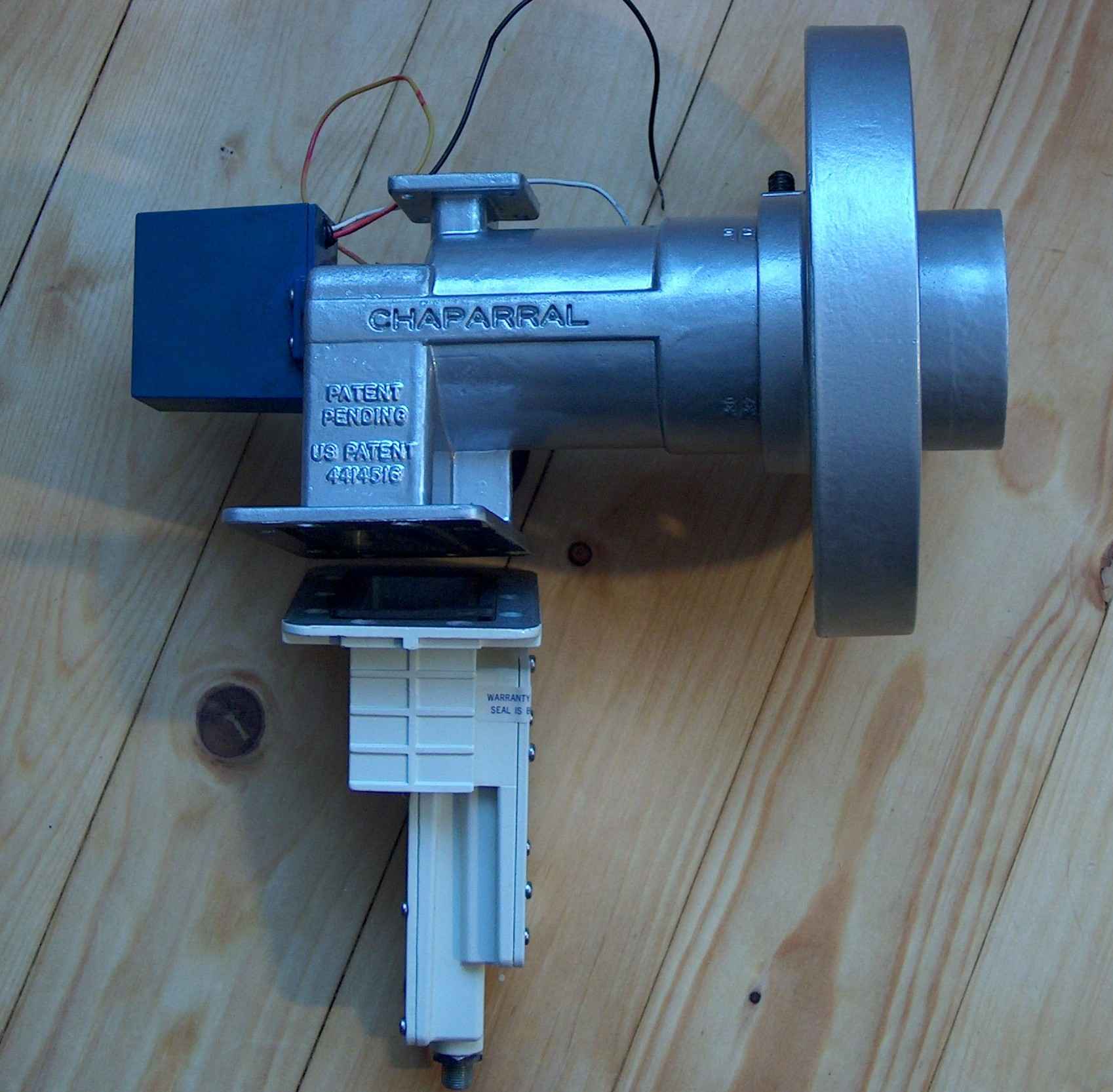

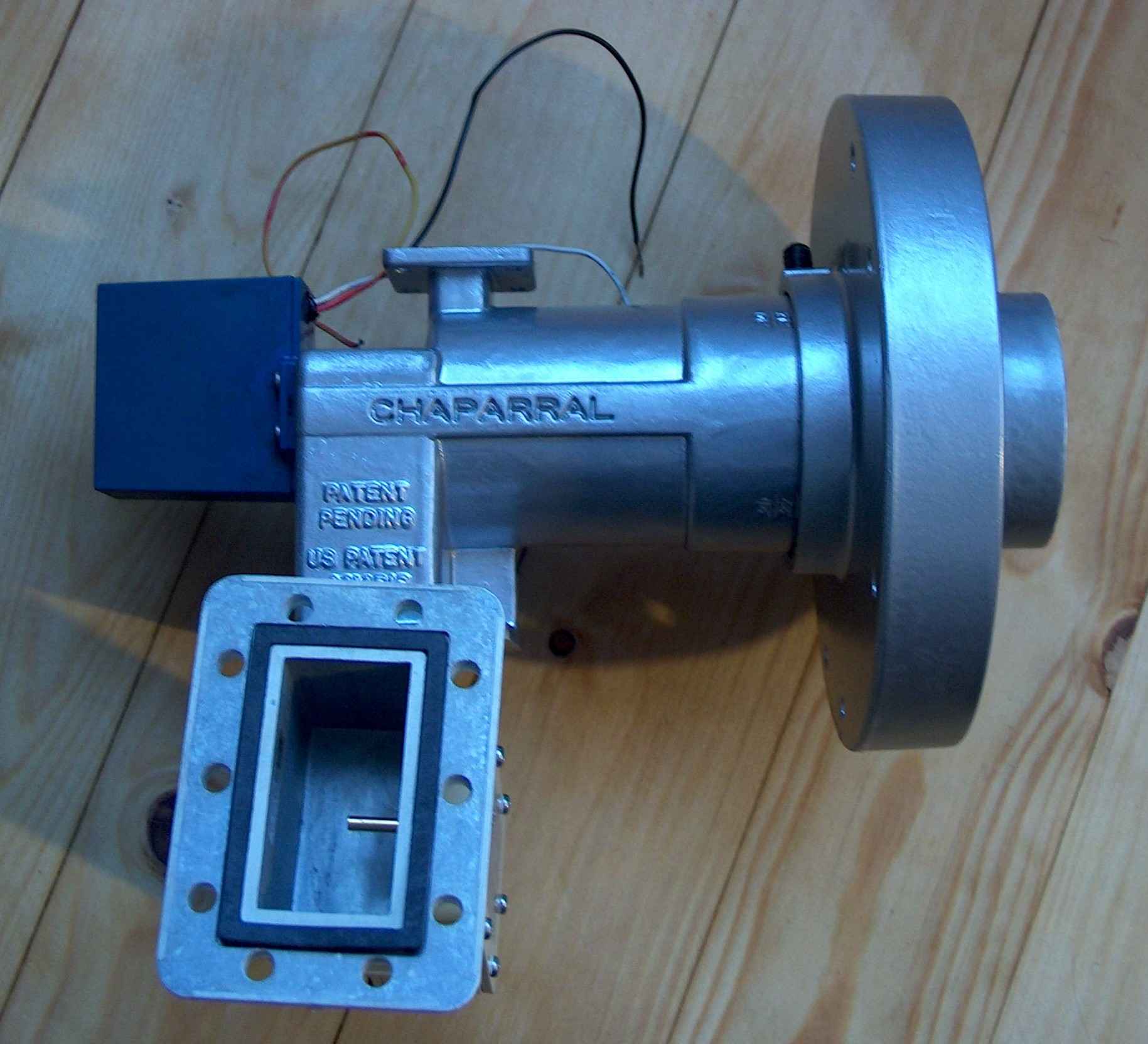

ik heb een corotor (van Stardust), maar ik weet niet hoe ik de c-band lnb moet monteren.
Zoals op één vd foto`s staat of omgekeerd?
Het geld dan ook voor de ku band lnb.

Ik denk niet dat dat wat uitmaakt.
Mooi stukje werk heb je er van gemaakt trouwens.
Zat er geen kniestuk bij?
Bij de meest lnb's is dat niet meer nodig, omdat ze zo plat zijn, maar bij het model wat jij gebruikt lijkt mij het wel raadzaam.

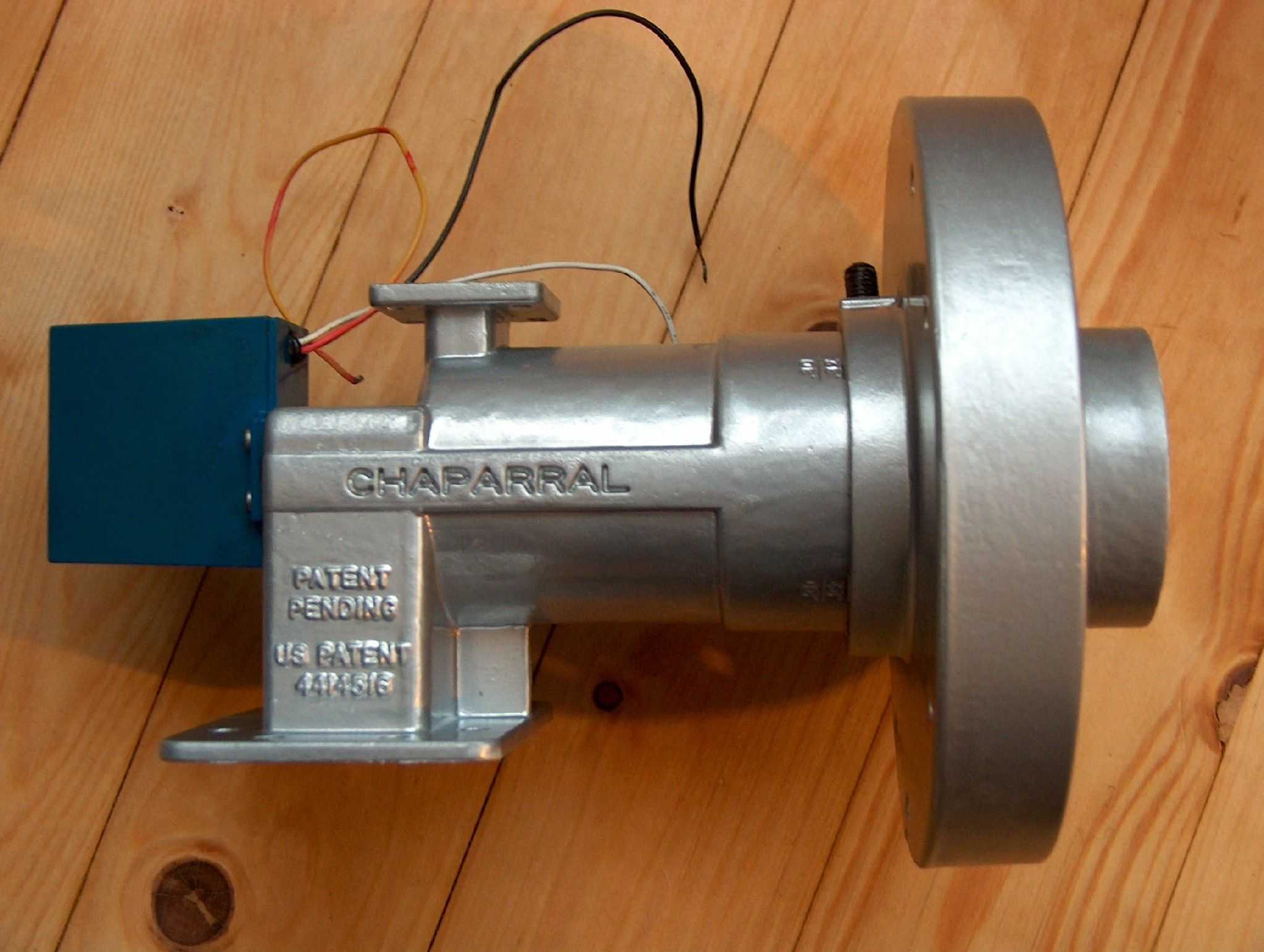

Hhmm, ik verbaas me, waarom op deze originele Chaparral (Ku-band??) lnb geen kniestuk gebruikt is, of zou deze door de vorige eigenaar "aangepast" zijn, dus weggelaten.
Deze steekt er dus ook behoorlijk uit.

Inderdaad ku, en is bedoeld voor een prime focus schotel.
Zeker voor de ku zou ik in dit geval een kniestuk gebruiken.

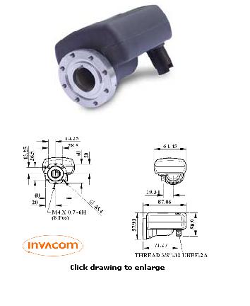

Nou, mijn bedoeling was om invacon 0.3 op te schroeven.
Deze is een stuk kleiner, maar ik ga toch dat kniestukje dat al op de corotor was wel gebruiken.

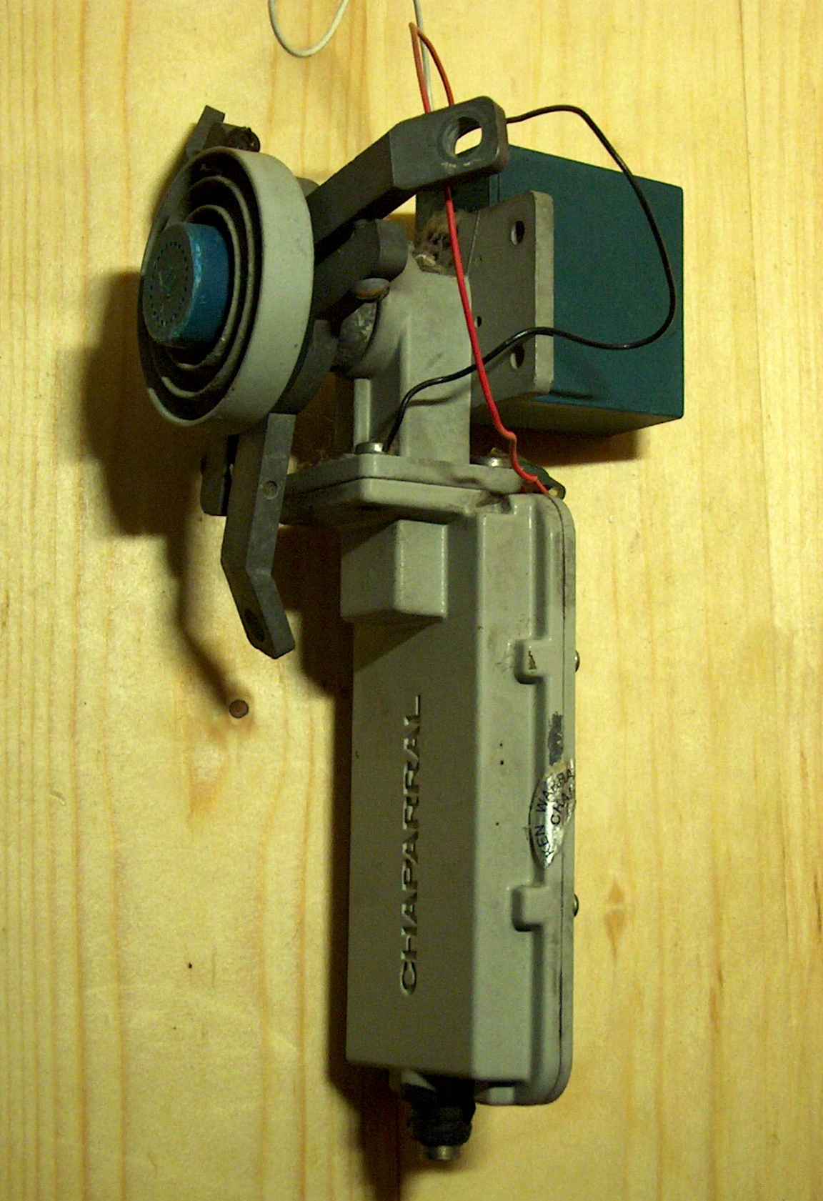

Die Ku LNB moet je gewoon zonder kniestuk erop schroeven (ikzelf heb het kniestuk er nog tussen omdat ik even die sterschroevendraaier mis om de schroeven los te draaien, de obstructie door de Ku LNB wordt minder als de LNB tenminste breder dan dik is, bovendien is de Kubocht toch weer een fractie verlies, maar test het eens uit, dat ga ik ook nog doen).
De C-band LNB is een vreemd verhaal, kijk maar:
Mijn C-band LNB heeft dus geen bocht nodig! Overigens geeft de bocht ook verlies, dus het is afwachten of de bocht of de obstructie van het zicht door de LNB het zwaarst weegt.

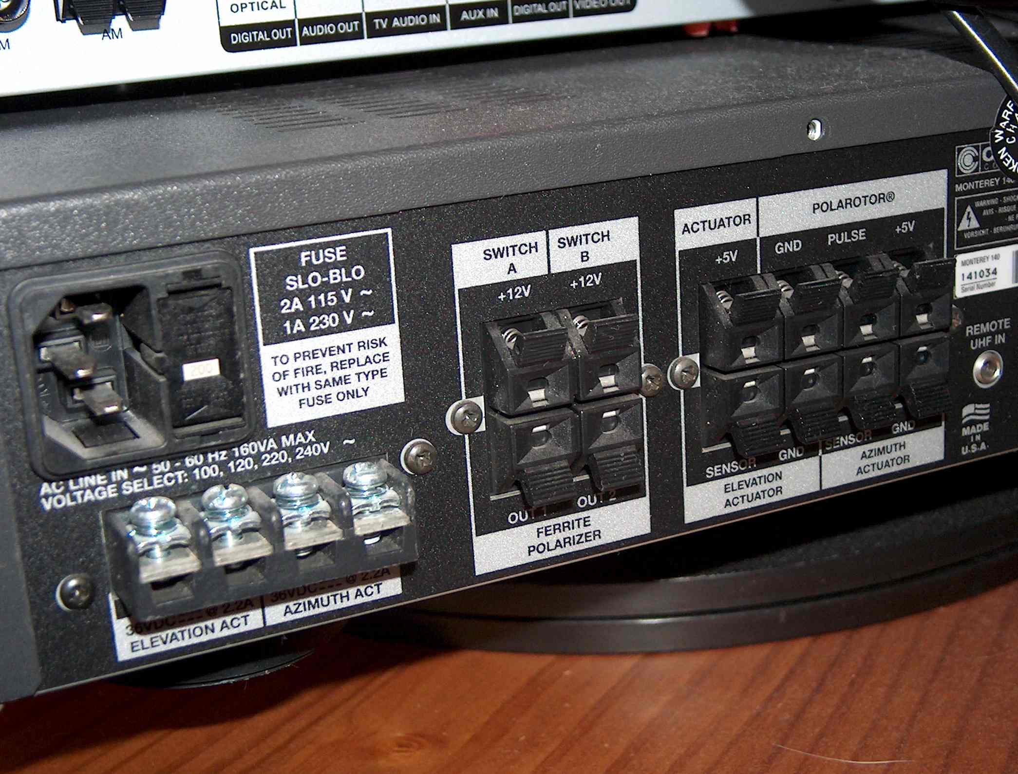

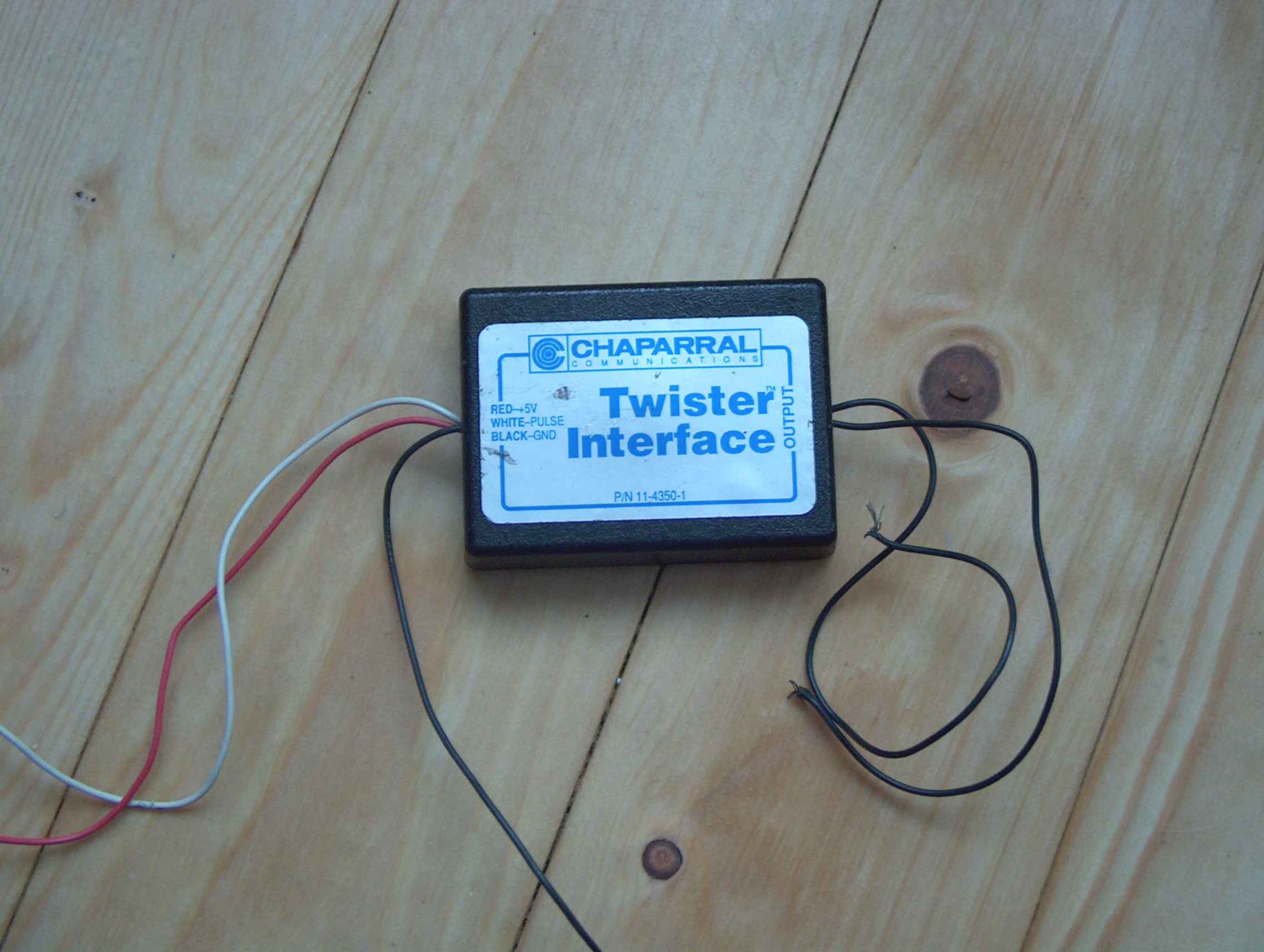

Het is misschien een stomme vraag, maar de drie draadjes van de corotor moeten ook naar de receiver via dat het kastje? (zie de foto)
Kan iemand even uitleggen?
Ik heb voor de zekerheid een foto vd achterkant van de receiver gemaakt. Dat is de plaats voor de polarizer.
