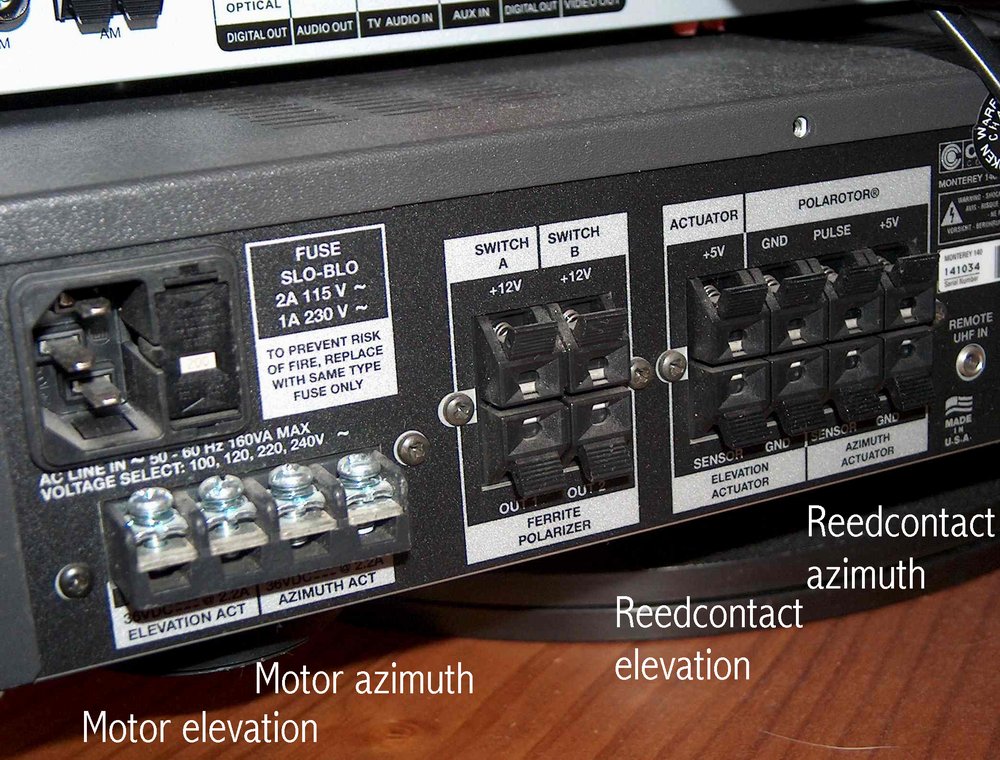

Sorry, maar ik zie pas nu op de foto dat ik volgens mij geen kastje nodig heb.
Ik kan me natuurlijk vergissen... . <img src="/ubbthreads/images/graemlins/kweetniet.gif" alt="" />

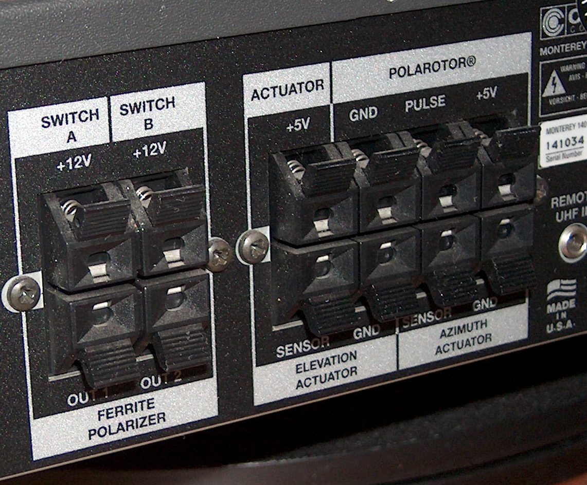

Weet je hoe ik de twee actuators (4 draden per actuator) op de receiver moet aansluiten?
Op de foto van de receiver zie ik maar twee klemmen (per actuator) en de ground.
Waar komt de 4e draad op te zitten? <img src="/ubbthreads/images/graemlins/kweetniet.gif" alt="" />
merci,
gr
tm
Ik weet niet of je twee actuators nodig bent, maar elke actuator heeft 2 aansluitingen voor de motor (m- en m+) en twee voor de sensor (sensor en gnd).
Die zitten allemaal netjes achter op jou ontvanger.
Je kunt maar 1 actuator gebruiken om de schotel te positioneren (als je dat tenminste bedoeld), die andere is voor de elevatie actuator, om evt. inclined orbit satelliten te volgen.
