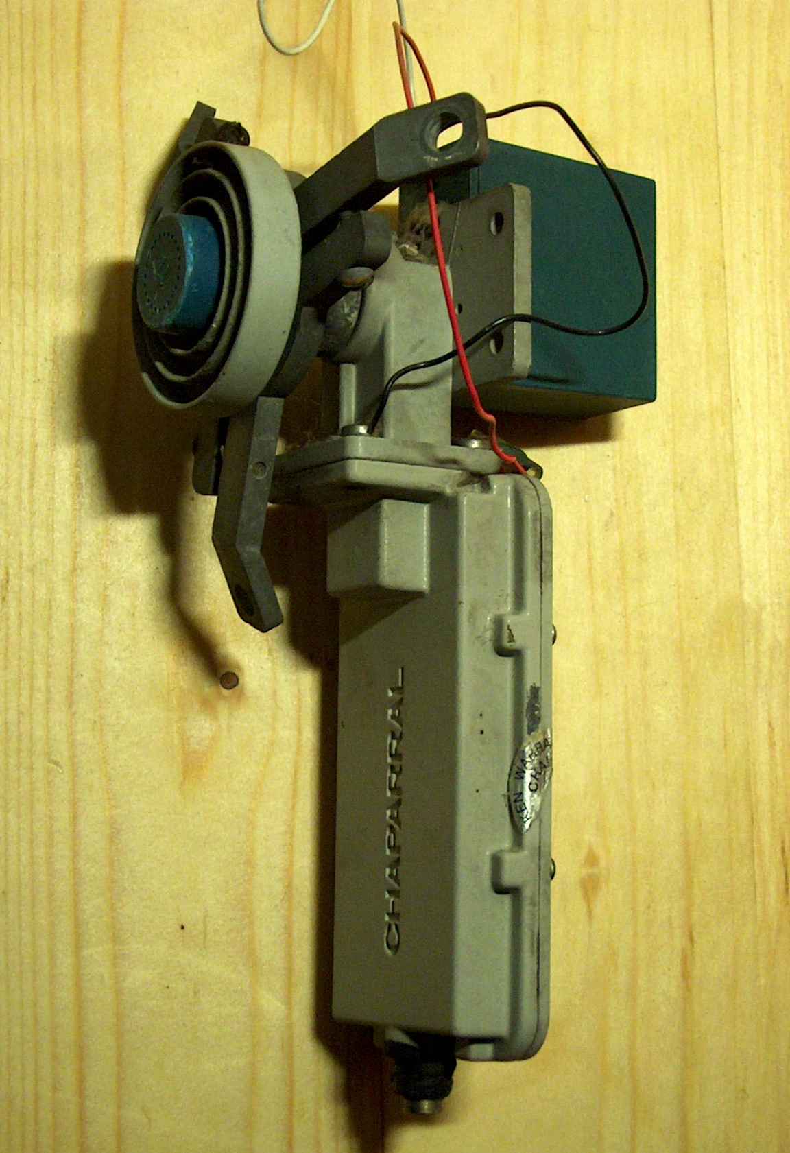

hoi testm@n heb er sinds gister een 1,5 mtr schotel bij met zo te zoen de zelfde lnb met polarizer als jij, chapparel K 724540 model C wideband
heb al even gezocht naar gegevens maar valt tegen
weet jij toevallig hoe bij deze modellen de omschakeling gaat van hoog/laag band
ben bang dat het niet met 22khz gaat
kreeg er ook nog een echostar sr 5500 bij
wil deze schotel gebruiken voor Ku band (C ?),het liefst natuurlijk met een beetje bedieningsgemak
ik ben nog groen op dit deelgebied,graag info of links
groeten satzoeker <img src="/ubbthreads/images/graemlins/lezen.gif" alt="" /> <img src="/ubbthreads/images/graemlins/lezen.gif" alt="" /> <img src="/ubbthreads/images/graemlins/kweetniet.gif" alt="" />

test@mon ik bedoel die foto van die enkele dus niet de corrotor die van mij is dus ook KU band maar model van chapparel is de K 724540 type c wideband van 10.7-12.75 ghz
ik denk dat ik er maar een andere universele inzet heb al een type van MTI gevonden nl. de AP8-TWF was bij een zaak in eindhoven te koop dan kan ik tenminste met een normale ontvanger werken voor de actuator heb ik een V- box

Bedoel je deze (zie de foto) maar dan c band variant met de polarizer ipv Ku- ?
Hoe dan ook , dan ben ik er zeker van dat het wel kan: een universele erop schroeven ipv standaard (chaparral) lnb, deze kun je met een goede receiver ontvangen, (c band met dreambox is een beetje moeilijk, lees boven) <img src="/ubbthreads/images/graemlins/loep.gif" alt="" />
Heeft je nieuwe lnb een ronde of een vierkante hals?
heb je er een foto van?

nee ik heb volgens mij de zelfde dan jij, heb vandaag al een andere lnb opgehaald bij een regionale satboer,een MTI AP8-TW met universele flens (c-120 ? ) en een feed
deze past eigenlijk niet lekker moet de gaatjes in de feed maar iets opboren en tevens moet ik de ring iets verdikken de chapparral is dacht ik 27 of 28 mm en de mti 22-23 mm

De gaatjes moeten precies passen, anders zitten ze niet goed tov elkaar.
Verdraai de lnb en de feed eens een gaatje verder.
heb ik geprobeerd maar ik kan telkens max 2 schroeven bevestigen het lijkt er op dat de feed een fraktie groter is
moest deze wel nemen daar die de mogelijk heeft met imbus de grote ring aan de voorkant te demonteren ,zodat die in de ring past aan de schotel

Ik heb de zelfde mti er op en als je de goede gaten opzoekt moet hij passen.
Kijk eens naar deze foto's.
Boven staat een tekening van de corotor, bij de schotel foto (onderste) is de onderste lnb de mti.
Als je goed kijkt zit hij er dwars achter op.
