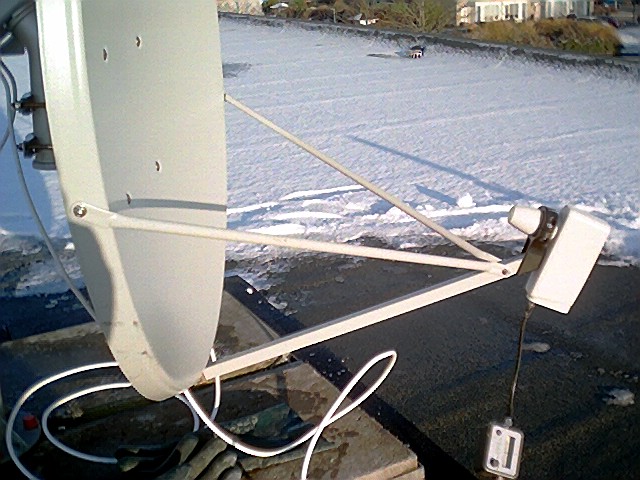

Gast Geplaatst: 2 januari 2004 Geplaatst: 2 januari 2004 Allereerst iedereen die dit leest de Beste wensen voor 2004! Wie wil mij morgen helpen om mijn draaibaar systeem in orde te krijgen ben al bijna 2 dgn bezig maar zonder resultaat word er gek van <img src="/ubbthreads/images/graemlins/crazy.gif" alt="" />alles staat al gereed op het dak ,te purmerend zuid bvd <img src="/ubbthreads/images/graemlins/biggthumpup.gif" alt="" />zie foto

Gast Geplaatst: 2 januari 2004 Geplaatst: 2 januari 2004 Citaat: wat heb je alemaal geprobeert..? wat heb je ingesteld op de motor (motorhoek) waar staat die op uitgericht..? ik heb ingesteld het volgende:motor latitude 52.5 graden ,schotel 30 graden , motor op o graden. De instellingen van mijn topfield 4000. Usals instelling sattelietnaam 5,2 east sirius 2/3?? sattelietpositie:5,2 east lengtegraad :52,5 oost of west ??kan je instellen breedtegraad:4,9 noord of zuid??kan je instellen referentiepositie naar referentiepositie lnb instellingen: sattelietnaam sirius 5,2 east ???kan je alle sattelieten instellen instellen ?welke selecteer tuner:tuner 1 verbindingstype:gescheiden(twin lnb) lnb spanning:aan lnb freg:9750/10600 22khz:uit 12 v:uit diseqc:uit? meer zou ik zo niet weten kon sirius al niet eens vinden alleen astra!!Als de schotel op astra staat moet hij volgens mij naar links worden gedraaid met de hand aan de motor draaien naar 5,2 east vanmiddag volgens mij ging ik naar rechts draaien <img src="/ubbthreads/images/graemlins/blush.gif" alt="" /> <img src="/ubbthreads/images/graemlins/blush.gif" alt="" />
Jossie Geplaatst: 2 januari 2004 Geplaatst: 2 januari 2004 je moet ten eerste de lengte en breedte opdraaien van plek ! lengte graad is het kleine getal !! <img src="/ubbthreads/images/graemlins/loep.gif" alt="" /> ik woon dus op 6.200 (lengtegraad) oost en 52.100 breedtegraad noord klaar er zullen wel meer foutjes in zitten maar dit zag ik meteen <img src="/ubbthreads/images/graemlins/loep.gif" alt="" /> AZbox ME 0,4 Tb en Dreambox 500HD met 1,5Tb + netwerk schijven Popcorn Hour A-110 met 1 Tb Eminent 7071 met 500GB Dreambox 500HD met 1,5Tb aan netwerk schijven PS3- nick name JOSSIE-NL
Jossie Geplaatst: 2 januari 2004 Geplaatst: 2 januari 2004 motr ff drive to 0 of ff resetten Nu moet je goed signaal bij sirius hebben daar gaan we van uit de motor hoek in dit geval 52.5 dit kun je aan bijde kanten instellen van de sg-2100 neem de rechtse (dat de buis naar de paal staat) ik kan het zo niet conroleren Citaat: verbindingstype:gescheiden(twin lnb) lnb spanning:aan lnb freg:9750/10600 22khz:uit 12 v:uit diseqc:uit? volgens mij klopt dit ook niet helamaal maar ik heb geen topfield weet ook niet ho het moet staan maar 12 volt uit..???? <img src="/ubbthreads/images/graemlins/confused.gif" alt="" /> AZbox ME 0,4 Tb en Dreambox 500HD met 1,5Tb + netwerk schijven Popcorn Hour A-110 met 1 Tb Eminent 7071 met 500GB Dreambox 500HD met 1,5Tb aan netwerk schijven PS3- nick name JOSSIE-NL
Gast Geplaatst: 2 januari 2004 Geplaatst: 2 januari 2004 Citaat: motr ff drive to 0 of ff resetten Nu moet je goed signaal bij sirius hebben daar gaan we van uit de motor hoek in dit geval 52.5 dit kun je aan bijde kanten instellen van de sg-2100 neem de rechtse (dat de buis naar de paal staat) ik kan het zo niet conroleren Citaat: verbindingstype:gescheiden(twin lnb) lnb spanning:aan lnb freg:9750/10600 22khz:uit 12 v:uit diseqc:uit? volgens mij klopt dit ook niet helamaal maar ik heb geen topfield weet ook niet ho het moet staan maar 12 volt uit..???? <img src="/ubbthreads/images/graemlins/confused.gif" alt="" /> 12 volt is voor iets te sturen vanaf je tfield bv v-box <img src="/ubbthreads/images/graemlins/angel.gif" alt="" />
RobbieT Geplaatst: 2 januari 2004 Geplaatst: 2 januari 2004 Bij de Moteck SG2100 staat links op de plaat latitude en rechts op de plaat elevation. De latitude moet inderdaad op +/- 52 graden staan. CanalDigitaal, blijf met je vingers van onze opnamemogelijkheden af! Xtrend ET-9000, Samsung HD322HJ 320Gb, OpenPLi 2.1 Visiosat G4 Quadro, Astra 19.2, Hotbird 13.0, Astra 28.2, Astra 23.5
