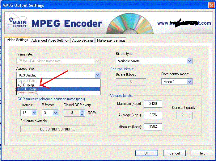

Sultan Geplaatst: 25 januari 2004 Delen Geplaatst: 25 januari 2004 probeer het eens dmv de bitrate te verlagen. ik heb enkele pics als bijlage toegevoegd ter verheldering. voeg de betreffende film toe (divx/avi of wat dan ook). 1.) klik aan welke standaard je wilt. 2.) vervolgens klik je op details, waarna een nieuw venster verschijnt. 3.) in dit venster wijzig je niks en klik je op "advanced". Nu verschijnt er weer een nieuw venster venster, let er op dat je het juiste tabblad voor je hebt (aangegeven op de 3e foto als [color:"red"] nr. 4 [/color] ). Nu kan je de bitrate wijzigen om bijvoorbeeld een film van 80 á 90 min gewoon op een 100min CD te branden. De kwaliteit zal misschien wat minder zijn, maar het KAN wel!! Als ik jou was zou ik het liefst de film direct in 2 delen splitsen (met mainconcept) zonder aan de bitrate te zitten. groeten, sultan 506411-pic1.zip Maak van je hobby je werk, dan hoef je nooit meer te werken Link naar reactie Delen op andere sites Meer opties om te delen...

Sultan Geplaatst: 25 januari 2004 Delen Geplaatst: 25 januari 2004 @Duikertje, Citaat: maar tot mijn verbazing maakt hij van een breedbeeld film een volledig beeld waardoor hij blokkerig en schokkerig wordt en je aan de zijkanten stukjes mist. Ook hiervoor heeft mainconcept een oplossing, je kan het beeldformaat zelf bepalen, zodat je na conversie toch het breedbeeldformaat behoud <img src="/ubbthreads/images/graemlins/biggthumpup.gif" alt="" />. Je krijgt dus na ongeveer een uurtje je MPEG2 die je gelijk met Nero als SVCD kunt branden (zonder dat NERO dus "opnieuw"gaat converteren. groeten, sultan Maak van je hobby je werk, dan hoef je nooit meer te werken Link naar reactie Delen op andere sites Meer opties om te delen...
