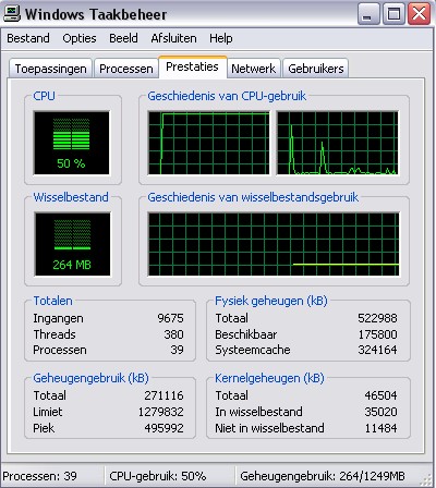

Hij maakt em officieel wel aan maar ik zie de pagefile meestal ongebruikt staan...
Hier een plaatje van de machine zoals die thuis staat met 512 Mb :
1 Processor is voor SETI bestemd ;-)))))))
De andere mag ik zelf gebruiken <img src="/ubbthreads/images/graemlins/xyxthumbs.gif" alt="" />
