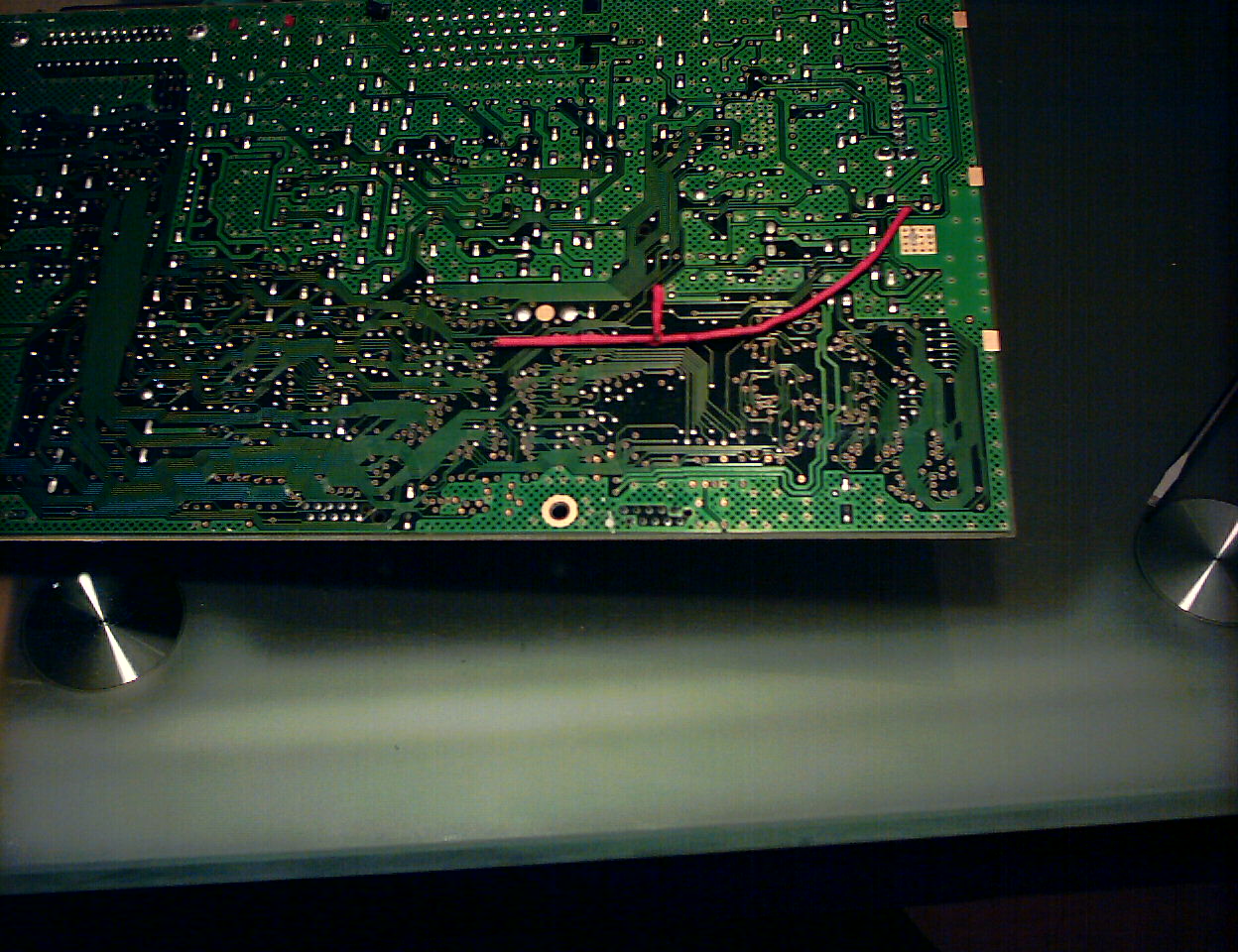

VREESWIJK Posted January 25, 2004 Posted January 25, 2004 Wat heb je nodig voor de SRT8000_SatTracker_V1.0 Gereedschap: Tork bitjes of kleine roevendraaier Soldeerboud 15watt Materiaal: Soldeer tin Isolatie tape Twee maal diode 1n4148 Draad 0,75 mm harde keren zonder mantel 15cm lang Krimpkous 3mm rond 20cm lang Demonteer de 5 schroeven van de boven deksel Verwijder de stroef tussen de scart stekker Verwijder de stroef bij de audio plug Verwijder de moer op de antenne aansluiting Maak de stekker van de modem los en ligt deze uit de decoder Verwijder alle stekkers (de stekkers kunnen maar op een manier in het slot dus gaat nooit mis) Verwijder de twee schroeven uit de print en schuif de print iets naar achter Draai de print om haal de foto er bij. (voor een goede hechting moet je met een scherp voorwerp even de lak van de print plaat krabben zodat het koper goed zichtbaar word op de plaats waar je soldeert) Op de tekening zie je dat er een lijn is weggekrast dit kun je doen met een scherp mesje maak de inkeping 1mm breed In gat nr.: 1 steek je een draad van 0,75mm en soldeer deze aan beide zijdes laat de draad aan de onderzijde van de print uitsteken ( pas op dat je niet de pootjes aan de bovenzijde met elkaar verbind ) in gat nr.:2 steek je de achterzijde van de diode en soldeert deze aan twee zijdes laad de diode uitsteken aan de onderzijde (de diode heeft aan de voorzijde een zwarte ring) in gat nr.3 steek je de achterzijde van de diode aan de andere kant van het gat zit een cpu steek de diode in het gat tot je niet verder kan en haal hem dan iets terug en soldeer hem vast aan de onderzijde plaats nu een stuk krimpkous over de diodes en knip de kous 2 cm te kort af maak de kous warm plaats nu een stukje kous van 3cm over de gekrompen kous en schuif deze zover mogelijk terug buig nu diode twee aan het eind haaks om naar de draad en soldeer de diodes aan elkaar meet nu de lengte van de draad naar de diodes en knip deze 1 cm te lang af plaats nu over de draad een kous die 2 cm te kort is maak hem warm en schuif hier een stuk kous over van 3cm soldeer de draad aan de diodes schuif de krimpkous nu tot aan het soldeer punt en maak ze warm leg nu een stuk tape 2 cm onder het soldeer punt en plak er een stuk tape van 4cm over Installeer Loader 2000 op de PC Laad vervolgens de programma’s in deze volgorde. Firmware SRT8000_SatTracker_V1.0 Settinglijst (kanaalen lijst) Allcam patch Boot 20.4_Disecq.bin Zet decoder aan en ga naar menu Druk op 7 Zet switch nr op C Zet position op het zelden nr als de antenne (astra 1 /position 01) Zet acvated op YES Zet commutation op DiSEqC 1.2 Plaats de balk op 01 en druk op B Ga nu naar motor en silekteer de naam van je motor Met de pijl laat je de motor draaien tot je de groene balk ziet Druk dan op save en klaar is schotel 1 enz De motor er zijn verschillende motoren mogelijk SM2UNI SM3UNI SM2D12 SM3D12 Bij het aankopen van de motor moet je letten op de schotel diameter en de zwenk hoek LAAT JE GEEN ANDERE MOTOR AANSMEREN SUC6 VREESWIJK Eerste Strong 8000 en 8100 van NL & BE met : Motor sm3uni 28-12-03, : Spdif (AC3) 30-10-04, : 3x8 mb Flash 07-02-05

VREESWIJK Posted January 26, 2004 Author Posted January 26, 2004 friendlyguy@ je kan je tweede lnb en mono blok in de zwarte doos bij je voordeur zetten die heb je niet meer nodig. of je moet met twee schotels gaan werken 1 met astra en hotbird en een schotel met rotor mekk@ diodes kan je kopen in elke electronika zaak of reparatie center voor audio en tv Eerste Strong 8000 en 8100 van NL & BE met : Motor sm3uni 28-12-03, : Spdif (AC3) 30-10-04, : 3x8 mb Flash 07-02-05

VREESWIJK Posted January 26, 2004 Author Posted January 26, 2004 de snelhijd word bepaald door de temperatuur buiten het type rotor en de diameter van de schotel een schotel van 80 cm draaid sneller dan 140 cm van astra naar hotbird in 5 sec( schotel 80cm rotor sm2d12) ps,een dubbele lnb is altijd sneller de motor heeft 1 sec nodig voor het draaien suc6 vreeswijk Eerste Strong 8000 en 8100 van NL & BE met : Motor sm3uni 28-12-03, : Spdif (AC3) 30-10-04, : 3x8 mb Flash 07-02-05
