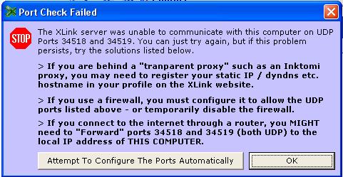

Nu heb ik een probleem, want ik krijg bij het opstarten van het programma de melding "Port check failed".
Vervolgens krijg ik te zien waar het eventueel niet klopt:
1) "transparant proxy"-- hier kan het misschien aan liggen, want als ik mijn PC direct op de kabelmodem aansluit, dan krijg ik een heel ander IP-adres (www.whatismyip.com). terwijl op de router aangesloten het IP-adres anders is,..... hoe kan ik dit aanpassen?
2.)Firewall,...deze heb ik uitgeschakeld. Dus dat zal vast het probleem niet zijn.

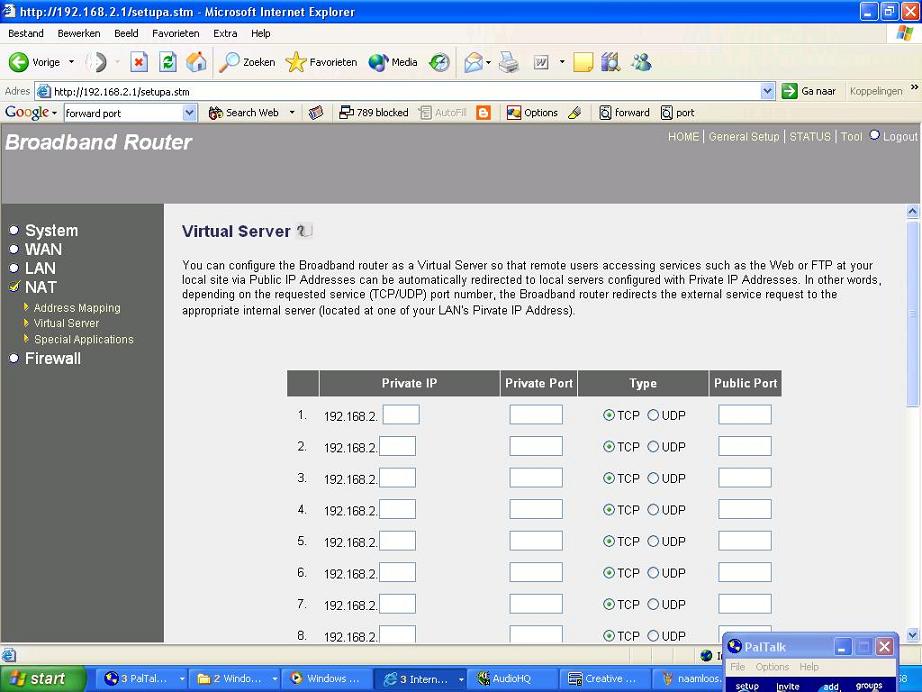

3. Het probleem ligt bij de router,... ik moet de poorten 34518 en 34519 naar mijn locale IP-adres van DEZE pc "forwarden"... de vraag is dan ook : HOE MOET IK DIT DOEN???

Zoek in de handleiding van je router op hoe je porten forward. Meestal staat dit bij "virtual servers" of "special applications".
Kom je er niet uit, vermeld dan hier eens welke router je hebt (merk en type) wellicht kunnen wij je dan beter helpen.
Bij bijv. een Vigor router, log je in en ga je naar NAT setup en dan port-redirection table. Daar is alles in te stellen.
Bij jouw router zal ongetwijfeld ook zo'n optie zitten in het menu...

Ik heb dus een Sweex broadbandrouter (staat geen modelnr op en in het boekje ook niet).
In het boekje staat trouwens niets waar ik wijzer van wordt.
Ik heb wel ff gekeken bij "virtual server" op mijn pc, maar ik kom er gewoon niet uit,.....
kan iemand mij misschien vertellen wat ik hier allemaal moet invullen of hoe ik dit moet aanpakken?

Ik heb inderdaad bij NAT de instellingen voor virtual server de poorten ingevoert (en de local ip). En alles werkt,.... ik wist nietdat het zo snel zou lukken. <img src="/ubbthreads/images/graemlins/tongue.gif" alt="" />
