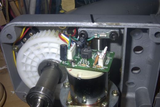

Guest Posted February 4, 2004 Posted February 4, 2004 ja hoor dit gaat prima alléén je bent verplicht 2 van dezelfde types tuners te gebruiken want de motorstanden staan in het menu van de tuner geprogrammeerd bijv. 1-25 en de positie waar de motor naar toe draait word afgeleid van het aantal omwentelingen van het elektromotortje. Op de as van het elektromotortje zit een teller die slaat het aantal pulsjes op in het geheugen van de disecmotor. als de tuner ' A ' aan de disec een opdracht geeft: ga naar sirius dan maakt het motortje bijv. 82 omwentelingen linksom en gaat naar sirius en als tuner 'B'' dit vraagt draait hij ook naar Sirius. het interesseert de motor niet waar de opdracht vandaan komt.De motor heeft ook geen flauw benul in welke positie hij staat of wat de richting is waar hij naar toe is gedraaid . Precies in het midden van het groene printje is duidelijk het ronde zwarte rolletje te zien,dit is de teller! <img src="/ubbthreads/images/graemlins/xyxthumbs.gif" alt="" />
Guest Posted February 12, 2004 Posted February 12, 2004 Shit. Dan ding is helemaal van plastic??? Hoelang zou gem. dat tandwieltje mee gaan?
Guest Posted February 12, 2004 Posted February 12, 2004 Dat plastic is stevig zat hoor. En slijten doet het niet want zo vaak draait een schotel niet.
