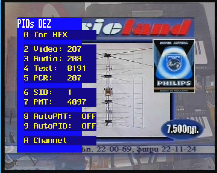

Satlook Posted February 28, 2004 Posted February 28, 2004 Ja hoor: Met de good old Nokia mediamaster en dvb2000. Layer demux menu alle pids op nul en dan gaat ie automatisch de juiste video pid zoeken. Opdit moment wordt video pid 207 gebruikt. Maar er wordt iedere dag gewisselt. <img src="/ubbthreads/images/graemlins/biggthumpup.gif" alt="" /> DM8000 HD - Newnigma VU+ duo - PLI Triple dragon - PICmod cronbear1 image Echostar 7000 viaccess Gregorian 120 & 90 cm Visiosat bisat
