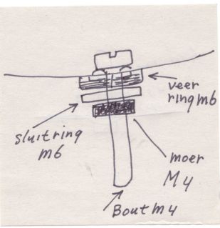

ik heb dit ook diverse malen meegemaakt met deze triax schotels en opgelost met boutjes M4 en een paar M6 ringetjes en een veerring M6. Het was een algemene kwaal van deze triax schotels. <img src="/ubbthreads/images/graemlins/mad.gif" alt="" />

Ik ben van mening dat Triax iets aan de popnagel problematiek moet gaan doen want dit is niet het eerste bericht wat er over gaat. Als jouw schotel nog in een goede staat is, dat wil zeggen dat de schotel niet vervormd of gedeukt is dan is de oplossing met de boutjes en moertjes een goede oplossing. Zitten er deuken in dan zou ik terug gaan naar de leverancier en eisen om vervanging.
