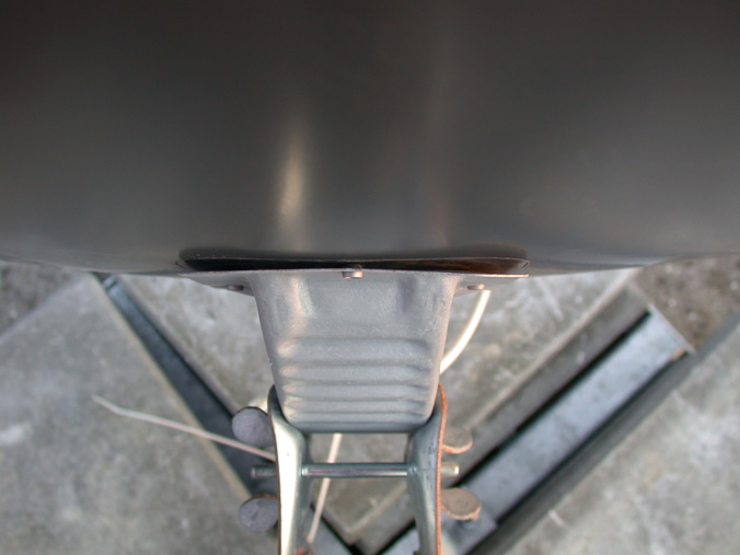

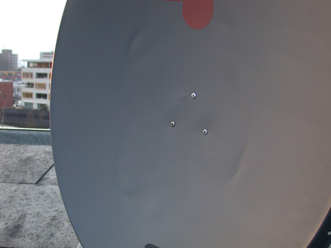

Hierbij zitten twee foto`s van de beschadigde schotel,
Dit is een nieuwe schotel na EEN STORM.
let op de deuken aan de binnenkant, en op de andere zie je de ruimte tussen de beugel en de schotel, ook de beugel is verbogen door het geklapper.
op de derde foto zie je de lokatie van de schotel; vrij in de ruimte!
voor de nieuwelingen in deze wereld : vraag even verder voordat je een schotel koopt! Dit is de meest verkochte schotel; hij kan dus in een storm kapot zijn.
EINDE. ( hoop ik)

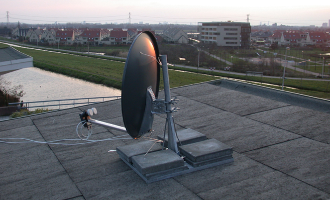

en hier zie je hoe hij op het dak staat( stond )

Oei oei... verleden week nog op dak e.e.a gecontroleerd op beide triaxen maar geen problemen gezien.
Staat beide volledig open en bloot op hoogte van +/1 6 meter..

als ik zo die foto zie denk ik dat de eerste deuk er voor de storm inzat,en daar de spanning dan uit de schotel is krijgt de storm vrij spel om de schotel te gaan vervormen.
