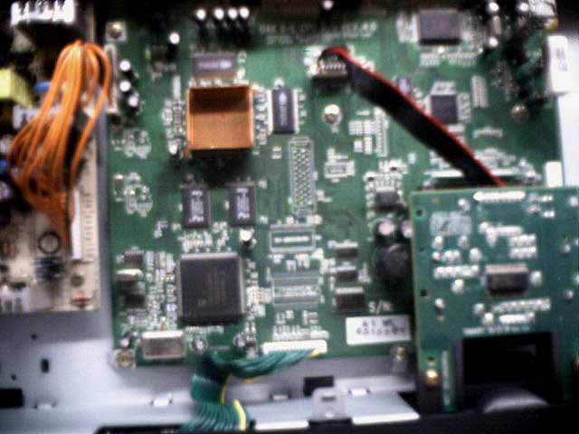

Gast Geplaatst: 3 februari 2004 Geplaatst: 3 februari 2004 even voor de duidelijkheid het is geen 5400z; maar een gewone5400 en neen, bij humax nederland hebben ze geen hars op printplaat gezet. Humax nederland wil hem naar duitsland sturen om daar een nieuwe printplaat in te laten zetten. Uiteraard in een Z-vorm. de vraag van ome merde kan ik niet beantwoorden, omdat ik niet weet wat hij bedoeld. Ik kan wel een foto nemen van de printplaat en deze op het board plaatsen.
