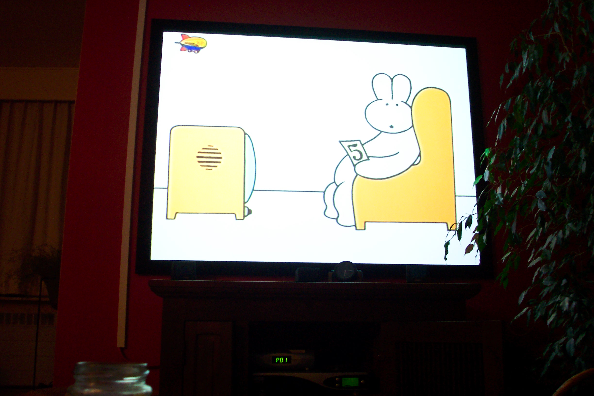

Gast Geplaatst: 3 februari 2004 Delen Geplaatst: 3 februari 2004 De TA is inderdaad een goede projector als je er geen last van hebt. Het is dezelfde als de Infocus X1. Ikzelf heb een mitsubishi LCD beamer die ik als televisie en Home Cinema op dit moment gebruik,(de Barco crt staat te wachten <img src="/ubbthreads/images/graemlins/smile.gif" alt="" /> )bij deze projector is het rastereffect bijna helemaal weg en ik ben er heel tevreden over , prijsklasse rond de 1600 euro Link naar reactie Delen op andere sites Meer opties om te delen...
NEO_X Geplaatst: 3 februari 2004 Auteur Delen Geplaatst: 3 februari 2004 super bedankt voor de demonstratie ik weet wel wat ik nu wil gaan halen ik heb je trouwens op msn toegevoegd thanks voor de info het is een feit dat een koe meer schijt dan een geit want had die geit dit geweten had ie vast meer dan die koe gescheten Link naar reactie Delen op andere sites Meer opties om te delen...
