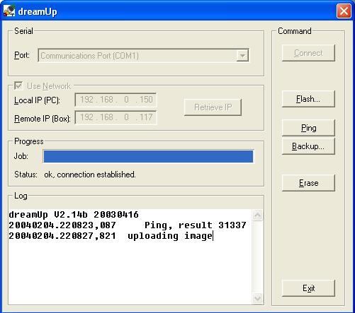

FunKey Posted February 4, 2004 Posted February 4, 2004 Net als in deze thread: Dreambox dood? heb ik nu ook problemen met het flashen. Na een Internet Update met de Ronaldd image bleef de box hangen, na lang wachten (ong. 30 min.) en een reboot start de box niet meer op. Er blijft alleen een zwart beeld op TV en op de LCD komt hij niet verder dan 'Dream Multimedia'. Nu heb ik eerst met DreamUp en een null-modem kabel geprobeerd de box te flashen, dit ging niet. Vervolgens met HyperTerminal toegang tot de box proberen te krijgen, hierbij komt alleen de regel Dreambox DM7000 te staan en verder niets. Heb ook de box een tijd zonder power laten staan maar dat maakte ook niets uit. Met DreamUp krijg ik na een Connect: 'ok, connection established' en na een Erase krijg ik 'flash-erase finished, result 0'. Als ik hem probeer te flashen met een originele image krijg ik in het log scherm de melding 'uploading image' maar Job en Status veranderen niet (nog steeds 100% en ok, connection established), ook niet na 30 minuten wachten. Heb dit geprobeerd met alleen null-modem kabel en met null-modem kabel en UTP kabel aangesloten. Als ik ping met DreamUp krijg ik het volgende 'Ping, result 31337'. Heb verder alles losgekopeld: COAX, HD, CAM, etc. NIETS LUKT MEER, aargh... Ben ten einde raad. Heeft iemand nog ideeën?
Romeo_ Posted February 4, 2004 Posted February 4, 2004 En als je het vinkje : Use Network weghaalt ? The Source is Out There....
degas Posted February 5, 2004 Posted February 5, 2004 Funkey probeert het volgende eens - haal de stekker van je dreambox uit het stopcontact - download op de site van sjerom de erase.img ( leeg image ) - start dreamup 2.14 op - use network uitvinken - null modem kabel aansluiten op je compoort en dreambox - druk nu in dreamup op de knop connect - dan doe je de stekker van je dreambox in het stopcontact - dan gaat ie connecten - als de verbinding er is druk dan op flash ( in dreamup ) - open het erase.img - en die gaat ie uploaden en flashen dit duurt ongeveer een 10 minuten tot een kwartier - daarna op dezelfde manier het ronaldd image erin en hij draait weer wedden ??? Mocht dit niet werken dan heb je een probleem en zal hij waarschijnlijk met een jtag tot leven worden gebracht suc6 gr degas
Guest Posted February 5, 2004 Posted February 5, 2004 Citaat: Funkey probeert het volgende eens - haal de stekker van je dreambox uit het stopcontact - download op de site van sjerom de erase.img ( leeg image ) - start dreamup 2.14 op - use network uitvinken - null modem kabel aansluiten op je compoort en dreambox - druk nu in dreamup op de knop connect - dan doe je de stekker van je dreambox in het stopcontact - dan gaat ie connecten - als de verbinding er is druk dan op flash ( in dreamup ) - open het erase.img - en die gaat ie uploaden en flashen dit duurt ongeveer een 10 minuten tot een kwartier - daarna op dezelfde manier het ronaldd image erin en hij draait weer wedden ??? Mocht dit niet werken dan heb je een probleem en zal hij waarschijnlijk met een jtag tot leven worden gebracht suc6 gr degas na open het erase image zie je in het onderste scherm upload image. zo bleef hij een 45 min staan en gebeurde niets. druk dan weer op flach en laad het erase image opnieuw je krijgt nu in het onderste scherm 2 maal upload image staan. en dan zie je de blauwe lijn na enkele seconden vertrekken.
FunKey Posted February 5, 2004 Author Posted February 5, 2004 Jongens... hij doet het weer!!! Enorm bedankt! Eerst erase, toen lege image, het duurde inderdaad iets van 35 minuten voor het balkje begon te lopen. Vervolgens kon Ronaldd image er weer in. Blijkt maar weer dat geduld een schone zaak is. Nogmaals bedankt!
