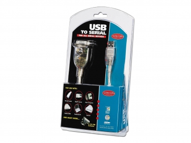

Gebruik deze maar werkt perfect,wel prijzig.
Wordt kompleet met software geleverd.
S*tecom. +/- 50 euro

de Firma Sweex heeft ze ook voor nog geen 20 euro's en wordt ook met software geleverd.
en dit werkt prima met een laptop.
dus waarom duur doen als het voor de helft goedkoper kan <img src="/ubbthreads/images/graemlins/biggthumpup.gif" alt="" />

Het type op de foto werkt dus absoluut niet in nulmodem configuratie op de meeste labtops. Dit wordt ook door de fabrikant bevestigd.
