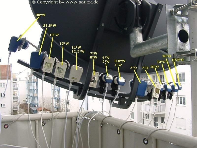

Gast Geplaatst: 8 februari 2004 Delen Geplaatst: 8 februari 2004 deze is mooi voor op 1 flat de fotos zijn niet van mij he <img src="/ubbthreads/images/graemlins/loldev.gif" alt="" /> Link naar reactie Delen op andere sites Meer opties om te delen...
Ron Geplaatst: 8 februari 2004 Delen Geplaatst: 8 februari 2004 Wat moet jouw "antwoord" nou eigenlijk voorstellen? Ik zie 28 graden nergens! Heb je de vraag eigenlijk wel gelezen? Tox. Link naar reactie Delen op andere sites Meer opties om te delen...

Ome Merde Geplaatst: 13 februari 2004 Delen Geplaatst: 13 februari 2004 @fantoom : en weer de foto's van Satlex. Ben je fan van die gozer ofzo ? je verkoopt z'n arsenaal ook al <img src="/ubbthreads/images/graemlins/smile.gif" alt="" /> merDe deze ruimte is te huur Link naar reactie Delen op andere sites Meer opties om te delen...
