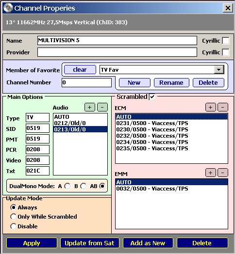

crazymans Geplaatst: 23 februari 2004 Auteur Geplaatst: 23 februari 2004 Hoi Moonchild! Dat van die ECM 562 snap ik niet helemaal. Mijn ECM's van MV5 zijn allemaal 023x/0500 (zie bijlage). In MT3.08 gebruik ik yankse 1.04TT maar in ProgDVB 1.092 en daar gaat het ook fout. Mijn wrapper loopt wat achter 1.22 dus die zal ik iedergeval vervangen maar in ProgDVB gebruik ik helemaal geen wrapper. Heb wel ECM al van auto afgehaald maar het gaat nog steeds fout! ```````,,, ``````(- o)`````` Niets is helemaal waar, -oOO--(-)--OOo-- en misschien zelfs dat niet! Echostar 5020 Samsung SPVR801 VU+ Duo/Enigma2/Openpli
moonchild Geplaatst: 23 februari 2004 Geplaatst: 23 februari 2004 Hi, x62 (voor mv5 x=5) is de decimale waarde, is gelijk aan 0x0232 hex (kies deze en auto uit), sorry voor dit. Prog heeft geen mdwrapper nodig. Als je opneemt, houd dan de yankse-monitor actief om te kijken wat er fout gaat. cu Lekker scheuren op je Fatbike, natuurlijk zonder helm VU+ Duo 4K SE BT met openpli 8.2

crazymans Geplaatst: 24 februari 2004 Auteur Geplaatst: 24 februari 2004 Ik kom wel wat dichterbij maar het is nog steeds niet gelukt. Als je channel properties doet tussen de films door en dan update from sat dan kan je alleen nog AUTO ECM. Dus dat moet je midden in een film doen. Als ik probeer op te nemen van MV3 en ik stel ECM op 362 dan laat yankse monitor niks zien tot het moment dat het fout gaat: dan pakt yankse toch ECM 365 (0x016d) en zegt key: 08 (geen keys). De opname stopt vanzelf na 62 mb. Als ik hem dan stop en vast zet op 362 dan zegt yankse 362 (0x016a) key: 08 en alles werkt weer. Zullen dan toch ook yankse instellingen zijn. ```````,,, ``````(- o)`````` Niets is helemaal waar, -oOO--(-)--OOo-- en misschien zelfs dat niet! Echostar 5020 Samsung SPVR801 VU+ Duo/Enigma2/Openpli
moonchild Geplaatst: 24 februari 2004 Geplaatst: 24 februari 2004 heb je na het kiezen van de goede ecm (en auto uit) wel op apply gedrukt? hier werkt alles met mdwrapper 1.26c en yankse 1.0.9.2 al enkele dagen zonder dat nieuwe instellingen nodig. Lekker scheuren op je Fatbike, natuurlijk zonder helm VU+ Duo 4K SE BT met openpli 8.2
crazymans Geplaatst: 25 februari 2004 Auteur Geplaatst: 25 februari 2004 Ja dat wel, maar yankse stond op auto ECM. Zal wel in de yankse.ini staan ofzo. Het is gisterenavond dan toch eindelijk een keer gelukt: Ik heb tijdens de voorgaande film op hetzelfde kanaal de ECM handmatig ingesteld & Apply gedrukt. Toen in yankse monitor gekeken of deze het met dezelfde ECM werkt. Daarna yankse autoECM uitgevinkt en geen autowakeup gebruikt (anders start het opnieuw op en kan yankse een verkeerde ECM uitzoeken omdat een paar minuten voor de uitzending het programma nog steeds ongecodeerd is). Op dat moment zie je ook geen ECM in yankse monitor. Die komt pas op het moment dat het bij mij telkens foutging. <img src="/ubbthreads/images/graemlins/xyxthumbs.gif" alt="" /> en deze keer ging het goed! Nog even wat oefenen en dan komt het allemaal goed. Moonchild bedankt! ```````,,, ``````(- o)`````` Niets is helemaal waar, -oOO--(-)--OOo-- en misschien zelfs dat niet! Echostar 5020 Samsung SPVR801 VU+ Duo/Enigma2/Openpli
