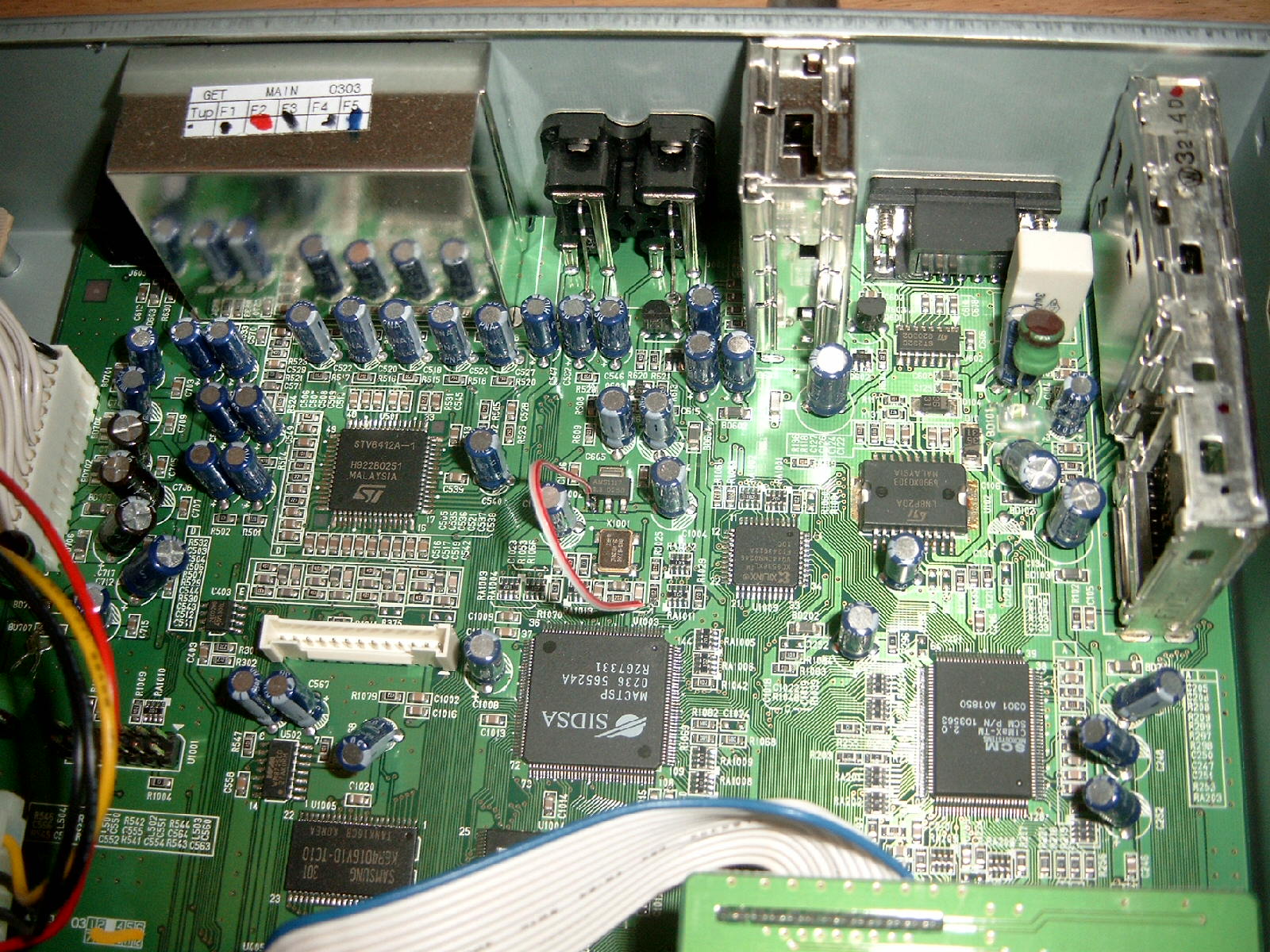

Gast Geplaatst: 15 februari 2004 Geplaatst: 15 februari 2004 heb een probleempje met mijn interface heb een interface gekocht bij de sat boer.als ik nou wil conecten via het moederbord kan ik niet conecten geeft de melding aan device not deteced f000000 mijn sat boer zeg dat je daar een speciale flatkabel voor nodig heb heb wel een diagram van duolabs maar daar snap ik niks van moet je die die flatkabel wat er bij zit dan veranderen in die schema.van duolabs.= mijn satboer zeg dat als je penta 1.11 erop wil zetten dat dat ook via het moederbord moet van de xtreme. en op de module kan ik ook niet conecten dan geeft die aan device not detected fffffff wie kan me helpen voor de juiste uitleg om penta 1.11 erop te zetten.heb zelf al een foto van hoe je moet solderen op het moederbord.lig daar het probleem om niet te kunnen conecten met de interface en het moeder bord omdat die soldering nog niet gedaan is.please help me

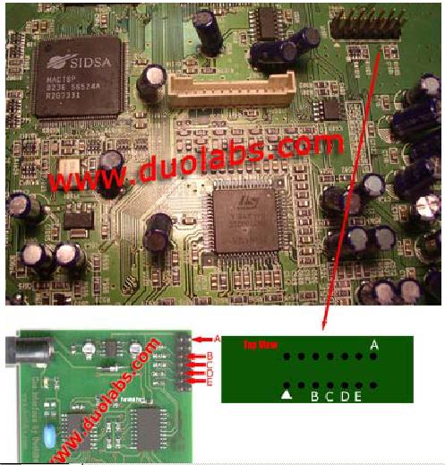

CrazyMotha Geplaatst: 15 februari 2004 Geplaatst: 15 februari 2004 Als je het printje omkeert zie je dat de verbindingen (waarop de flatcable aangesloten zit) door gesoldeerd zijn. 0 – 0 0 – 0 0 – 0 0 – 0 0 – 0 0 – 0 De verbindingen (soldering) aangeduid met het “- “ moet je weghalen even de soldeerbout erlangs. Het resultaat is dan. 0 0 0 0 0 0 0 0 Enz. Nu kan je gewoon met het originele kabeltje de CAS en de Xtreme verbinden en heb je gelijk connectie. Om nu te zorgen dat je ook met het externe bordje nog gewoon de MM of Matrix kan proggen maak je de doorverbindingen gewoon op het flexibele printje. Veel succes. I'm not a complete idiot, some parts are missing. Dreambox 8000 HD - Vu Duo
Fredo Geplaatst: 15 februari 2004 Geplaatst: 15 februari 2004 hier kun je zien hoe je de flat kabel moet maken Groeten Fred. AZbox premium , AZbox premium+ , AZbox elite Dreambox 8000 2maal SAB sky 4800 mini , DVB zelfbouw decoder.
Gast Geplaatst: 15 februari 2004 Geplaatst: 15 februari 2004 ja dank je wel jongens heb het geprobeerd maar nog steeds device not detected moet ik voor ik de interface aansluit op de moederbord ook nog eerrst die door soldering doen zie foto dank je wel
Fredo Geplaatst: 15 februari 2004 Geplaatst: 15 februari 2004 ik heb met geel aangegeven waar je conecter zit je kunt ook het pijltje zien waar je rekening mee moet houden Groeten Fred. AZbox premium , AZbox premium+ , AZbox elite Dreambox 8000 2maal SAB sky 4800 mini , DVB zelfbouw decoder.
Gast Geplaatst: 15 februari 2004 Geplaatst: 15 februari 2004 dank je fredo maar ik bedoel dat draadje wat je ziet moet je dat ook eerst solderen voor dat je de interface gebruikt of aansluit nog steeds geen verbinding met de module de interface brand mooi groen op 9 volt adapter dus weet ik ook niet waar het aan ligt
Fredo Geplaatst: 15 februari 2004 Geplaatst: 15 februari 2004 nee alleen de achter kant van je casinterface daar waar je de flat kabel aansleut aan de achterkant Groeten Fred. AZbox premium , AZbox premium+ , AZbox elite Dreambox 8000 2maal SAB sky 4800 mini , DVB zelfbouw decoder.
Gast Geplaatst: 15 februari 2004 Geplaatst: 15 februari 2004 alles goed gedaan die doorsoldering ook. maar nog geen conecting met de module,dan zal dat ding wel kapot zijn .het lampje brand wel in de bios staat die ook goed op ecp ,en dat zo dingen ik hoor het wel van jullie. en had een vraag over die cas interface 2 ,kun je daar ook penta 1.11 erop zetten en een andere dreamload erin zetten.ik hoor het wel van jullie jongens in ieder geval bedankt voor de reactie`s
Fredo Geplaatst: 15 februari 2004 Geplaatst: 15 februari 2004 kijk op mijn eerste plaatje dan zie je welke draadjes je moet verbinden Groeten Fred. AZbox premium , AZbox premium+ , AZbox elite Dreambox 8000 2maal SAB sky 4800 mini , DVB zelfbouw decoder.
CrazyMotha Geplaatst: 15 februari 2004 Geplaatst: 15 februari 2004 de aansluitschema cas2extreme.pdf was voor de 'oude cas interface' en niet voor de cas +plus Voor de Plus versie is de aansluiting als volgt: CAS CAS +Plus A A B C C D D E E F I'm not a complete idiot, some parts are missing. Dreambox 8000 HD - Vu Duo
