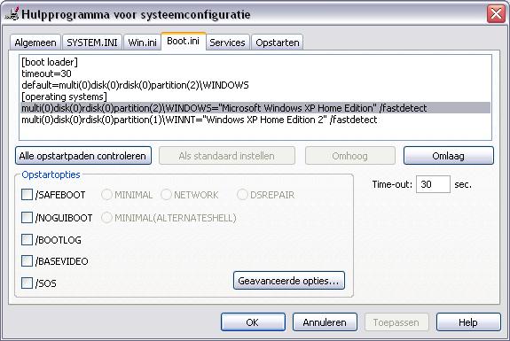

oke heb ik nu gedaan en mijn probleem is gedeeltelijk opgelost, ik heb de keuze weer op het begin maar hij start niet op ik krijg de melding
Windows kan niet worden gestart omdat het volgende bestand is beschadigd of niet kan worden gevonden:
<windows-hoofdmap>\system32\hal.dll
installeer het bovenstaande bestand opnieuw.
nu heb ik het bestand opnieuw geinstalleerd maar tevergeefs, ik heb al gekeken op internet en heb dit gevonden "Missing Windows hal.dll file" maar ik versta er niet veel van mijn technisch engels is niet zo supper. ik zal nog even mijn nieuwe boot.ini plaatsen
-hij die veel vraagt, weet veel-
probleem opgelost het viel nogal mee, ikhat op de site gelezen dat de boot corupt kon zijn en vandaar de melding dus heb ik hem bekeken en ja hoor de regel die je opgaf zat een foutje in
multi(0)disk(0)rdisk(0)partition(1)\WINNT="Windows XP Home Edition 2" /fastdetect
moet worden
multi(0)disk(0)rdisk(0)partition(1)\WINDOWS="Windows XP Home Edition 2" /fastdetect
In ieder geval bedankt zonder je hulp was het me vast niet gelukt
Ohh sorry inderdaad Windows XP Home gebruikt WINDOWS ipv WINNT (ik had de regel van een winXP pro gecopierd en de text van het OS hernoemd)
Nou gelukkig kun je weer los! <img src="/ubbthreads/images/graemlins/xyxthumbs.gif" alt="" />

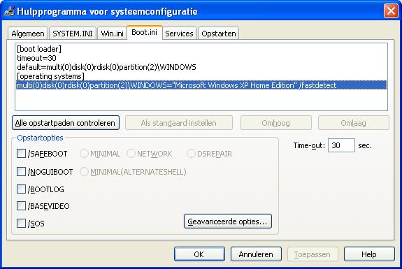

@Sjaak(k)
Citaat:
En als je dit veranderd dan moet je het met kladblok doen en niet in msconfig, de reden is dat hij nu iedere keer msconfig gaat opstarten, want hij heeft nu een "Selectief opstarten" opstart omdat je een wijziging heb gemaakt in de ini file, hij meld dat ook
Zodra msconfig opkomt even een vinkje zetten links onderin 'dit bericht niet meer weergeven' dan ben je van dat probleem ook af totdat je weer veranderingen via msconfig gaat maken.
Regards
'Life Is A Joke'
Sjaak(k)

Citaat:
Nou dat is wel zo dat hij het scherm niet meer laat zien maar open dan maar weer eens msconfig en je zal zien dat hij een aangepaste opstart heeft, er is niet voor niks een optie van org boot.ini gebruiken, hij maakt een kopie en die kun je weer gebruiken als je de orginele boot weer gebruikt, het proggramma blijft op de achtergrond draaien, dus vertraging
Dit is een misvating omdat het niet om een programma gaat maar een script met een mooi uiterlijk. Dit zijn alleen maar uitvoerings regels waaraan Windows zich te houden heeft. Je zult hem niet resident meelopend tegenkomen in de taskmanager en ook gebuikt het geen recourcen.
Het is alleen maar een handige grafische shell die een hele lijst aan tekst wat inzichterlijker maakt en makkelijker te bewerken.
Het heet ook officieel heel toepasselijk 'Hulp programma voor systeemconfiguratie'.
Ik moet je wel gelijkgeven als je bedoeld dat als je veranderingen maakt in de tabbladen 'services' en 'opstarten' dat het een directe invloed op je snelheid heeft na opnieuw opstarten(positief of negatief) omdat hier o.a. de processen uitgeschakeld kunnen worden of programma's uitgeschakeld die automatisch opstarten (de -run sleutel in je register).
Begrijp me niet verkeerd, dit is geen kritiek alleen een nuancering van wat jij schreef.
Regards
'Life Is A Joke'
ik heb het verandert met de kladblok hoor bij de home edition heb je de mogelijkheid niet voor het aan te passen via msconfig. Ik heb enkel gekeken op msconfig wat er stond maar ik heb de eerste link gelezen en daar stond uitgelegd hoe te wijzigen.
