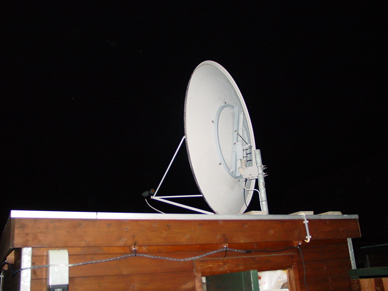

Dat ik er 2 dagen voor nodig had, ligt niet aan het feit dat mijn paal niet recht stond.
Natuurlijk heb ik het met een waterpas (zo´n hele lange) gekontroleerd en gekorigeerd. Die had ik er zelfs speciaal voor gekocht.
Het ging hem om de moeilijke begaanbaarheid van mijn dak.
Om eerlijk te zijn ,weet ik niet eens meer hoe ik dat zware ding daar op gehesen heb.
Foto´s volgen, dan begrijp je wat ik bedoel. <img src="/ubbthreads/images/graemlins/grin.gif" alt="" />
