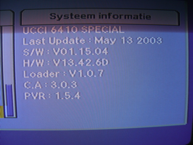

Monterey Geplaatst: 17 februari 2004 Auteur Geplaatst: 17 februari 2004 Bedankt voor het al een stukje op weg helpen. Toch zit ik met het volgende: De schotel draait nu wel de juiste richting op. In de stand motor kan ik de satellieten vastzetten op hun positie maar ineens is het ook weer voor elkaar weg. Zet ik hem in de usals stand dan is Sirius te vinden, draait het naar 13 oost Hotbird dan geeft het een signaal sterkte van 86%. Verlaat ik het menu draait de schotel een beetje van zijn positie. Ga ik via menu weer de schotel een klein stukje terug draaien naar oost dan is er weer signaal. Nu ben ik gisteren al op het dak geweest maar het is net of de motor de schotel met kleine pulsjes naast zijn eerdere ingestelde positie zet. Ik wordt er een beetje moedeloos van en de dealer maar zeggen dat het erg gemakkelijk is. Heb ik een defecte diseqc besturing? Werkt met een ALPS LNB, TDS88 Triax en een Disecq positioner. Ontvanger Xtreme PVR met 120 gb harddisk en de volgende software van Arnion! UCCI 6410 SPECIAL Last Update: May 13 2003 S/W: V01.15.04 H/W: V13.42.6D Loader: V1.0.7 C.A.: 3.0.3 PVR: 1.5.4
