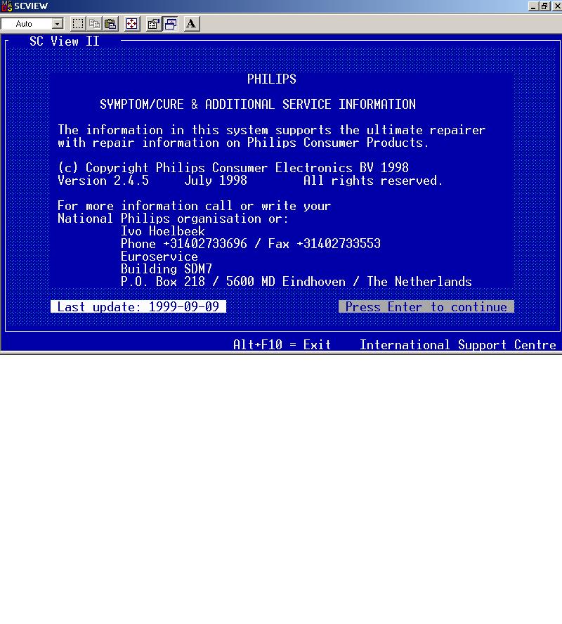

Steve Geplaatst: 19 februari 2004 Delen Geplaatst: 19 februari 2004 help prog 526075-SymptomCure.zip Link naar reactie Delen op andere sites Meer opties om te delen...
Steve Geplaatst: 19 februari 2004 Delen Geplaatst: 19 februari 2004 als je de G2 spanning wat lager zet (onderste regelaar op de lijntrafo)is het dan niet over ?? Link naar reactie Delen op andere sites Meer opties om te delen...
Snurker Geplaatst: 19 februari 2004 Delen Geplaatst: 19 februari 2004 Citaat: help prog Beste Steve Denk je een beetje aan de auteursrechten !! Snurker <img src="/ubbthreads/images/graemlins/regels.gif" alt="" /> ( Straks zijn meer behangers nodig om OLED schermen tegen de wand te plakken) Link naar reactie Delen op andere sites Meer opties om te delen...
Cool_Mod_E Geplaatst: 20 februari 2004 Delen Geplaatst: 20 februari 2004 Citaat: help prog Ben ik de enige die dit progje niet kan draaien ? (sc.mdb is missing) <img src="/ubbthreads/images/graemlins/confused.gif" alt="" /> Link naar reactie Delen op andere sites Meer opties om te delen...

Snurker Geplaatst: 20 februari 2004 Delen Geplaatst: 20 februari 2004 Om geen verwarring te creëren Bij mij doet de "bijlage" van Steve het óók niet. Dat plaatje met de rechten...was van onze Philips dienst zelf. Snurker <img src="/ubbthreads/images/graemlins/xyxthumbs.gif" alt="" /> ( Straks zijn meer behangers nodig om OLED schermen tegen de wand te plakken) Link naar reactie Delen op andere sites Meer opties om te delen...
Steve Geplaatst: 20 februari 2004 Delen Geplaatst: 20 februari 2004 prog moet gewoon werken,symptom cure orgin starten nadat alles uitgepakt is Link naar reactie Delen op andere sites Meer opties om te delen...
The Librarian Geplaatst: 21 februari 2004 Delen Geplaatst: 21 februari 2004 volgens mij mist er een database Citaat: File not found/sc.mdb missing, please reinstall application Link naar reactie Delen op andere sites Meer opties om te delen...
