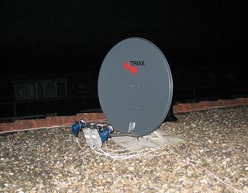

Gast Geplaatst: 7 maart 2004 Delen Geplaatst: 7 maart 2004 Even visualiseren : Link naar reactie Delen op andere sites Meer opties om te delen...
