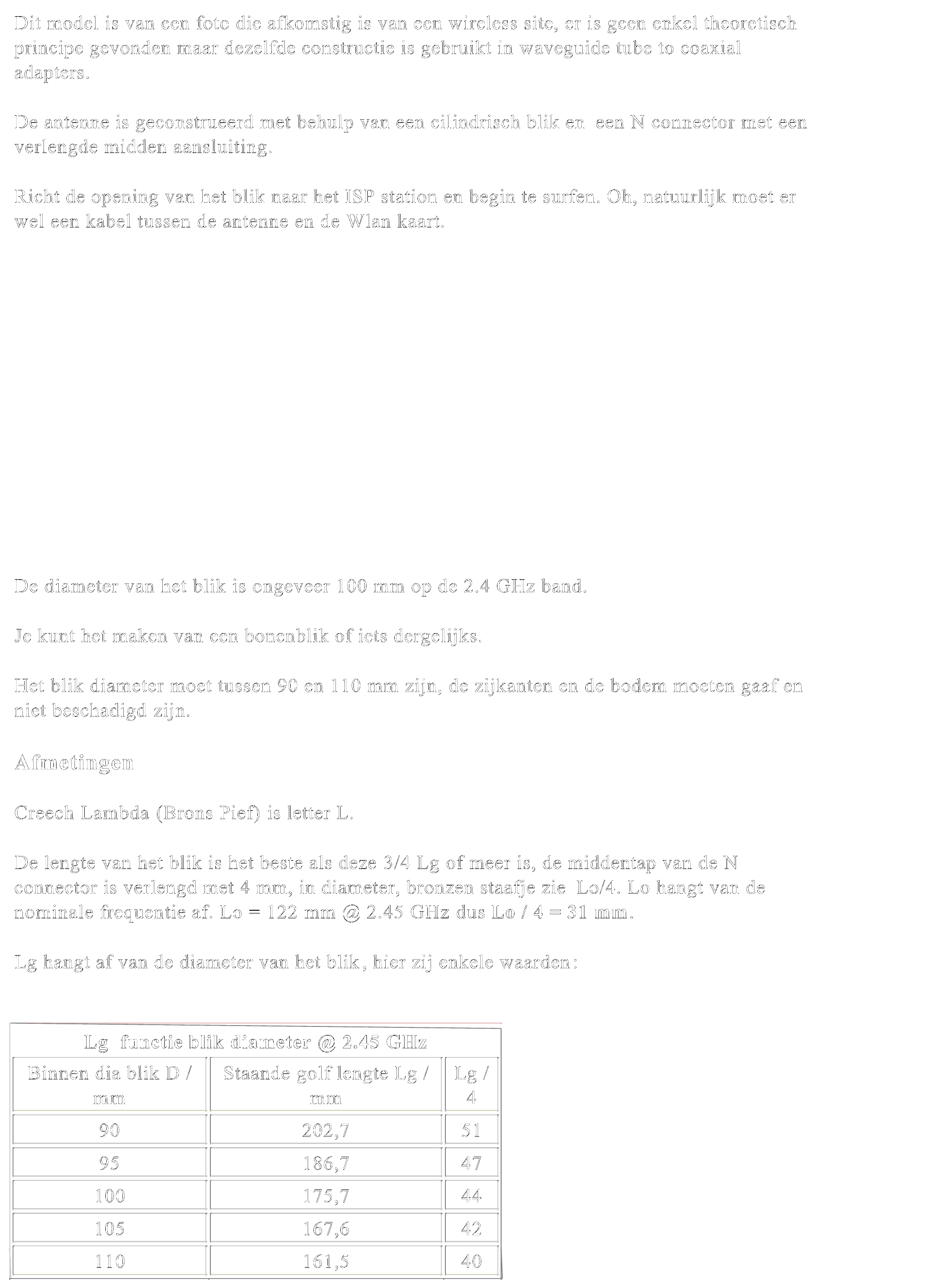

Om zelf een richtantenne van een blikje te maken kun je de bijlage downloaden. <img src="/ubbthreads/images/graemlins/loldev.gif" alt="" />
Een ietswat duidelijker omschrijving kun je hier vinden, hier is ook een calculator waarbij je je eigen waarden van het blikje kunt invullen zodat je de juiste afmetingen gebruikt. <img src="/ubbthreads/images/graemlins/smile.gif" alt="" />

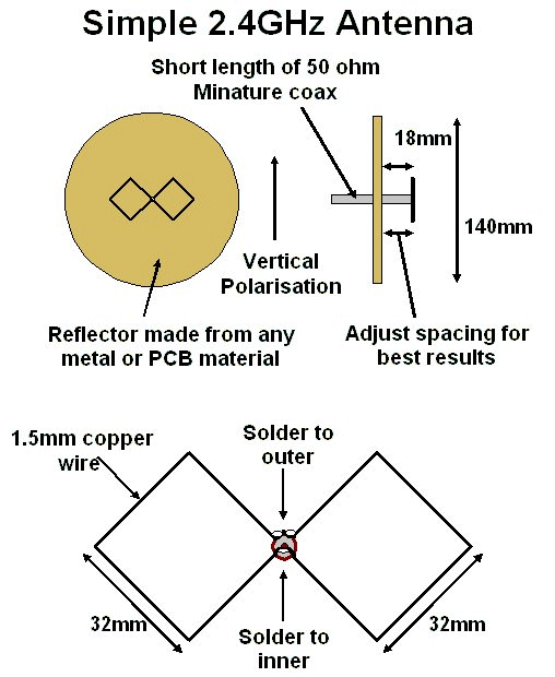

Hier nog een afbeelding van een simpele dubbel quad antenne.

ik heb een router met printer op zolder in mijn kantoor als ik nu met mijn laptop in de huiskamer zit heb ik maar 55% berijk kan ik ook mijn antenne verlengen zodat deze halvewegen zolder en huiskamer zit.
Eerste Strong 8000 en 8100 van NL & BE met
: Motor sm3uni 28-12-03,
: Spdif (AC3) 30-10-04,
: 3x8 mb Flash 07-02-05
Wat bedoel je precies met de antenne verlengen? als je zo'n standaard sprietje hebt, dan heeft dit geen zin want in de coax gaat meer verlies zitten dan die hele antenne versterkt. Je kunt beter een bi-quadje zelf bouwen, die werken voor zulk soort doeleinden perfect.
check anders eens: http://www.januzz.nl/default.asp?id=17&mnu=17 ik heb daar een redelijke verzameling van zelfbouw-antennes staan waar je vast zelf wel 1 van kunt maken .
