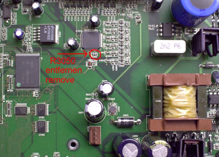

Heb dat meen ik toch al eens eerder een posting over geplaatst.
Door het verwijderen van een weerstandje ben je van de groene waas af als je daar last van hebt.
Fix für Grünstich am VCR Eingang
edit: bijlage is te groot maar kan 'm niet meer verwijderen zo lijkt het. <img src="/ubbthreads/images/graemlins/blush.gif" alt="" />
Overigens zojuist een andere posting gezien van iemand die om de fix verzocht had en 'm niet kreeg van DM. (.de)
Hij vond het ook vreemd dat alle boxen blijkbaar nog steeds mét die weerstand worden uitgeleverd, raar toch?
Overigens heb ik de fix nog steeds niet uitgevoerd of uit laten voeren.
