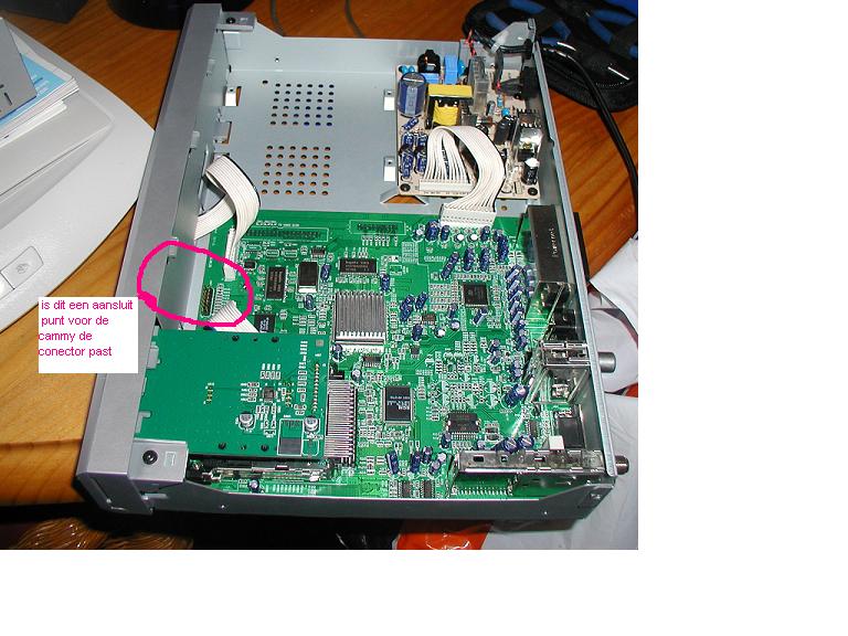

Fredo Geplaatst: 10 maart 2004 Delen Geplaatst: 10 maart 2004 dit is een @ sat kan dit ook nu staat er tetra op Groeten Fred. AZbox premium , AZbox premium+ , AZbox elite Dreambox 8000 2maal SAB sky 4800 mini , DVB zelfbouw decoder. Link naar reactie Delen op andere sites Meer opties om te delen...
Gast Geplaatst: 10 maart 2004 Delen Geplaatst: 10 maart 2004 ja zeker ,gooi het maar erop. en doe het ff met de wizzard die ik je vandaag mailde. Kijk maar welke het beste werkt bij jou. Link naar reactie Delen op andere sites Meer opties om te delen...
