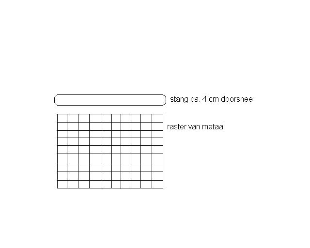

ik heb een prachtig uitzicht van zonopkomst tot bijna zonsondergang want ik woon op een flatje en heb geen overburen.
dit heeft echter ook tot gevolg dat het er wel eens flink wil waaien. <img src="/ubbthreads/images/graemlins/angel.gif" alt="" />Vangt zo'n 100 cm schotel dan niet erg veel wind?
ook omdat ik de schotel moet bevestigen aan een zogenaamd frans balkon.(zie tekening) ik wil hem ophangen aan de horizontale metalen stang van ongeveer 4 cm doorsnede. En dan moet dat ook nog eens stabiel.
Ben trouwens nog geen systeem tegengekomen dat hiervoor ontworpen is. <img src="/ubbthreads/images/graemlins/ooo.gif" alt="" />
groet flippie <img src="/ubbthreads/images/graemlins/wink.gif" alt="" />
p.s. boehoe de tekening komt niet goed door.
Als de zaak goed vastgemaakt is, moet het echt geen problemen opleveren!
Voor deze bevestiging (horizontaal) is er echt wel wat te krijgen, kijk een bij een van onze sposors onder montage materiaal.

Dat je balkon niet standaard is voor een schotelbevestiging zou je wellicht kunnen ondervangen door een kennis die kan lassen een speciale aanpassing te laten maken.
Een goede ijzerboer die bijv. sierhekwerk maakt kan zoiets ook voor je in mekaar zetten voor een acceptabel bedrag.
You cannot ignore that member
Als je een beetje handig bent is dat zeker de oplossing: Je balkon horizontale pijp is b.v.b. 15 cm diameter doorsnee, je koop dat een 15.5 pijp die je afzaagt in 3 stukken van 30 CM, die zaagt men doormidden en met behulp van beugels (2 op elk stuk) kan je er 2 boven monteren en een, in het midden, onder.
Je hebt dan een driehoek waar je nu met andere pijp een lasverbinding mee kan maken. Dus alle 3 30 CM stukken onderling verbinden.
Onderaan tot boven kan je een verticale pijp in het midden plaatsen, eventueel voor een goede lasverbinding een stuk van de bovenste (in het midden) en onderste pijp een stukje wegvresen zodat de verticaal pijp er beter in valt.
Zo heb je een prima schotel steun die echt welwindkracht 11 aan moet kunnen.
