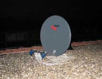

Ook op een Triax 80cm kan je met drie perfecte ontvangst hebben en denk dat een vierde ook nog wel moet lukken. Ik heb Astra 1 en 2 en Hotbird met allemaal zeer goede ontvangst (signaal en kwaliteit).

Ik heb alhier een triax 88 met 4 x lnb. Goed voor AS1+2/HB&SIRIUS !
Werkt prima..
Erik
gaat super ik kijk via een wave frontier heerlijk weg met die kabel
