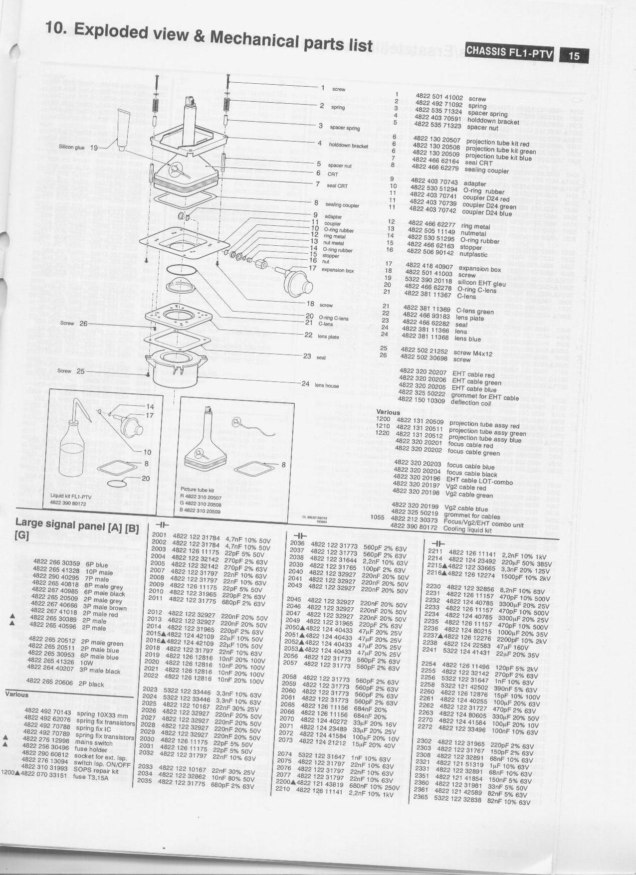

Hallo allemaal bedankt voor de goede tips.
Ik heb er gekleurd gedisteleerd water in gedaan en de kleuren zijn nu 200 procent alleen moet ik nu iets veanderen met de lenzen of waar kan ik het beeld bij stellen want het is niet scherp en rond om een beetje wazig omdat het water natuurlijk dunner is als die vloeistof verder is het perfekt gegaan.
vriendelijke groeten Hay
stel eerst de mechanische focus goed in,en daarna op het eht verdeelblok de electrische focus afregeling.doe dit voor alle 3 de buizen (maar ik denk dat je dit nooit goed krijgt al je water voor een buis gebruikt.)
Hallo Steve
Ik heb een phillips superscreen.
Kun je mij even zeggen waar die mechaische focus zit ?.
En die verdeelblok is dat die blok die op de bodem zit met die 6 knoppen?
als je me een type nr geeft van die tv dan weet ik veel meer,de projectie toestellen kunnen verschillende chassis hebben.(wil je hier zonder doc aan beginnen ??)
MECANISHE FOCUS ZIT OP ELKE BB ALS GE BEDIENINGPANEEL KANTELTELT ZIE JE OP ELKE BB EEN SCHROEF DAS DE MEC FOCUS
DE ANDERE FOCUS IS INDERDAAD TE VINDEN OP DE BODEM GRIJS DOOSJE MET 6 POT
3 FOCUS EN 3 G2
INDIEN DIT EEN 46GR88.. IS IS HET CHASSIS EEN G110 PTV
Ik geef even mijn type van de TV door
Phillips superscreen 46
46gr8850
Ik weet het niet Jim.Het scherm is groter dan de voet.Het beeld is 117 cm.In zoverre heb ik er geen verstand van.
Heren allereerst hartelijk bedankt voor alle goede tips.
De kleuren zijn geweldig alleen als ik totaal beeld heb zie ik dubbel,krijg ik een gezicht van dichtbij is het perfekt.
Verder speeld hij perfekt.
Weet mischien iemand hoe ik dat wegkrijgen kan.
Groetjes Hay
minder drinken
3 pometers op bedienningspaneel en de 20 tal potmeters
onder het bedienningpaneel
Testbeeld opzetten en regelen
hahahha lag het maar aan het drinken dan had ik die sores niet, weet je ongeveer waar ik aan moet draaien of gewoon op geluk.
En onder zijn 6 van die pometers en voor 35
Groetjes Ha <img src="/ubbthreads/images/graemlins/xyxthumbs.gif" alt="" />
I szeer ingewikkeld
1. je moet een testbeeld vinden
2. beginnen af te regelen in het midden
3. dan eens het midden ok
4. de rest corrigeren
op die 35 potmeters hahaha
heb ge ow nz v h enz............
zonder schema ervan is het onmogelijk
en je kan indien je er niks van kent er beter vanaf blijven want je kan het beeld zodanig regelen dat het een ramp wordt
Dan kan ik mijn borst nat maken, maar hier in de buurt weet ik ook niemand die zo iets kan en dat is het probleen ik heb al overal na gevraagt.
Of ze willen er niet aan beginnen dat kan ook.
Is mischien hier op deze site iemand die er wel verstand van heeft.
Groetses Hay <img src="/ubbthreads/images/graemlins/kweetniet.gif" alt="" />
