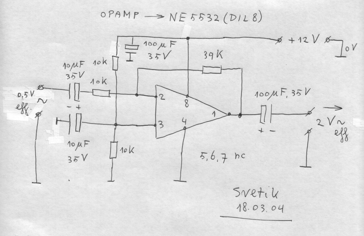

Wie heeft een oplossing voor volgend probleem: <img src="/ubbthreads/images/graemlins/kweetniet.gif" alt="" />
Musical Fidelity versterker heeft een pre out van 0,5 v -
Hoe kan ik deze uitgangsspanning versterken tot ongeveer 2 volt om een line ingang van een surround processor aan te sturen ? ( zonder de ruis mee te versterken)

zou je niet een "gewone" voorversterker kunnen gebruiken welke ook voor platenspelers wordt gebruikt en het ingangssignaal omlaag duwen door middel van een potmeter ?

Danny, even snel een schakeling voor je op papier gezet.
Sorry dat het met de hand gedaan is.
Deze schakeling is zo ongeveer het beste wat je kunt doen met betrekking tot ruis.
Voor stereo moet de schakeling 2x gebouwd worden.
De totale versterking is 12dB dus zal perfekt werken volgens de door jouw opgegeven gegevens.

Hoi Fred,
Dank je wel voor de oplossing.
Of ik dit zelf kan weet ik niet maar ik heb wel iemand in mijn omgeving die handiger is met een soldeerbout als ik.
