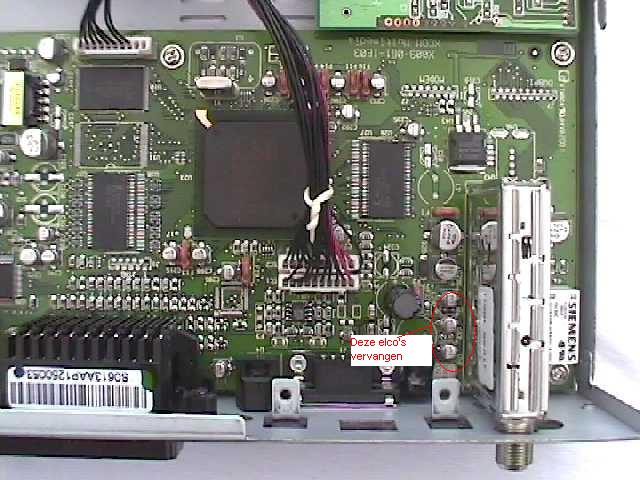

schotel1 Geplaatst: 17 maart 2004 Geplaatst: 17 maart 2004 klacht: Op bepaalde zender was het beeld slecht. Blokvormig en af en toe de tekst geen signaal. Bleek dat de volgende elco's verlopen waren: C63 en C50 22uF/6,3v Na vervanging weer goed beeld. De elco's zitten thv de tuner. Het is maar even dat je het weet.
Gast Geplaatst: 17 maart 2004 Geplaatst: 17 maart 2004 Fijn dat je hierover bericht. N'kennis van me heeft de 410 en deze klacht op Ned 1,2,3 en juist niet op de commerciele omroepen (12343 en 12574). Kun je me aangeven of ik het ook in die hoek moet zoeken, resp heb je meer info ; schema's evt foto van de betreffende componenten. Ik hou me aanbevolen.
schotel1 Geplaatst: 17 maart 2004 Auteur Geplaatst: 17 maart 2004 Ik heb geen schema. Maar probeer het eens met een fohn om de elco's wat warm te maken. Heb je na het warm maken goed beeld, koel dan met freez de elco's om en om af. Zo ben ik er ook achter gekomen welke elco's slecht waren. Om zeker te zijn of je de juiste hebt, gebruik dan een ander elco en zet deze parallel over de slechte elco. Heb je resultaat vervang de smd elco en meet deze voor de zekerheid. (Bij mij waren de elco's van 22uF naar 10uF gegaan dit even terzijde) Ik denk wel dat je in het gebied van de tunner moet zoek. Op F22 (zekering) staat 4,9 volt als je daar een elko van 22uF aansluit (+ op de 4,9v en de - op de massa) moet je ook goed beeld krijgen. Dan weet je zeter dat je in het goede gebied zit te zoek. Succes.

Its_Johan Geplaatst: 23 maart 2004 Geplaatst: 23 maart 2004 Zoals in mijn eerder bericht gezegd, ik ben niet zo thuis in de electronica en weet dus niet eens wat een elco is. Ben trouwens niet bang om wat te solderen, heb ook al de kaartlezer aangepast voor het problem dat hier staat ----- Ben er ondertussen achter dat het om een condensator gaat, die wil ik wel vervangen, maar kan iemand me uitleggen, aan de hand van deze >>FOTOS<< waar ik moet zoeken ? ET10000 4x DVB-S2, ET4000 client, OSCAM, CanaalDigitaal, TNTSat. Reelbox AVG 3x DVB-S2, 1x DVB-T (staat nauwelijks aan)Visiosat G3+ (28.2E-23.5E-19.2E-13E) 4x ALPS quad 0,2db, PHILIPS 55PUS9109 TV(2x Xsat CDTV410 & Cherokee 9000 NG4 in de kast)
schotel1 Geplaatst: 23 maart 2004 Auteur Geplaatst: 23 maart 2004 Hierbij de gewenste foto's met de slechte elco's
