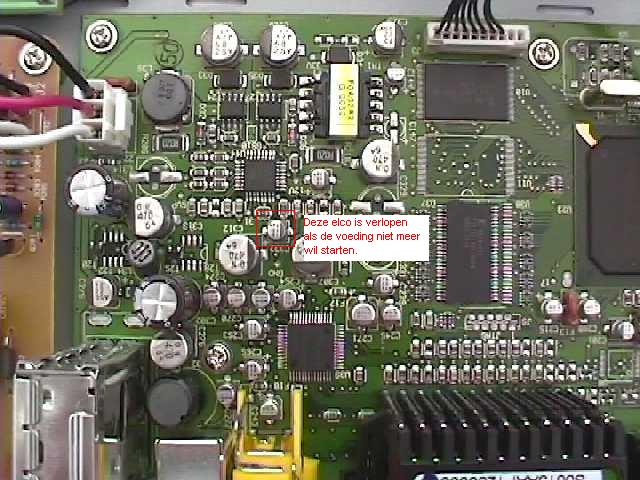

Je kreeg dit antwoord van jchn:
" dans le cas qui nous interresse, il s'agit d'un condensateur chimique CMS de 22µF et de 35V de tension, attention à la polarité. il est en position C296, à coté du tuner"
Dus de condensator naast de tuner die aangegeven wordt met positie C296.
Bedankt schotel1, ik heb de vrijheid genomen een link naar deze foto te plaatsen op xsat.rtfm voor het ander geval.
Hopelijk helpt dit voor iedereen.
Alle van harte bedankt, ik zal dit weekend aan de slag gaan. Eerst bij en vriend (met dezelfde schotel opstelling en xsat410 als ik) testen of het probleem daar ook is, dan weet ik dus zeker dat het aan de ontvanger (elco) ligt en niet de schotel/lnb.
Nog even ter verduidelijking, pipeline spreekt van een 22µF/35V op C296 en schotel1 van C63 en C50 22uF/6,3v, welke is het nou of kunnen het ze beide zijn ?
Nogmaals beide bedankt

Zo te zien spreken Schotel1 en jchn niet over dezelfde condesatoren doch liggen ze allemaal naast de tuner.
Even open vijzen en zin zien wat de numering is en best allemaal vervangen (of nakijken of je ziet dewelke opgeblazen is).
Jchn wijst er wel op na te letten voor de polariteit.
Sukses

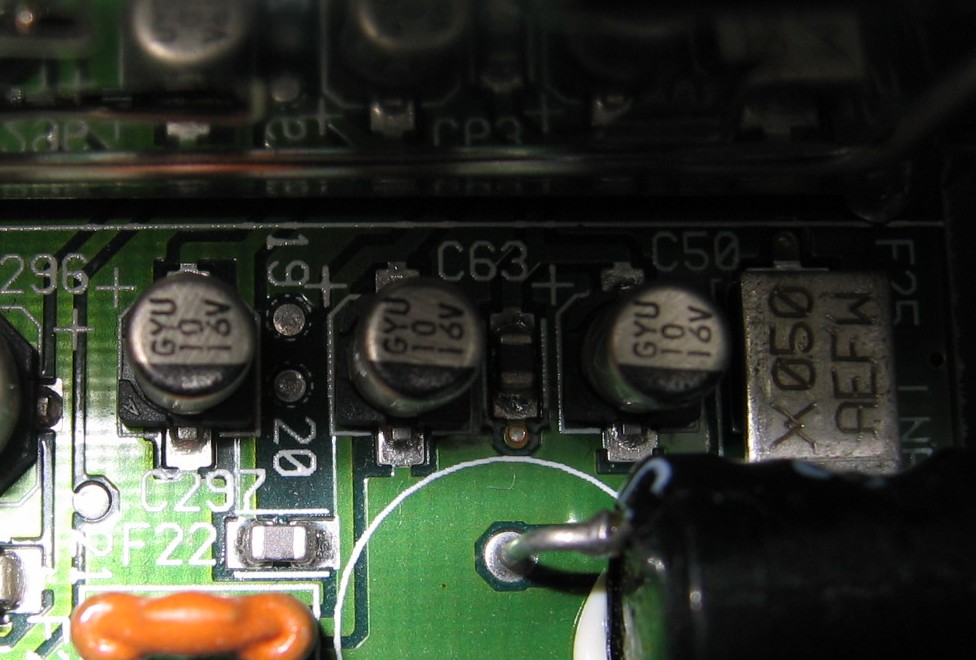

Wel nog terug komend op de elco's, ik he mijn xsat opengeschroefd, maar die van mij geven GYU - 10 - 16V aan (zie bijlage) is dit dan niet 16V inplaats van 6.3V zoals eerder vermeld ?
